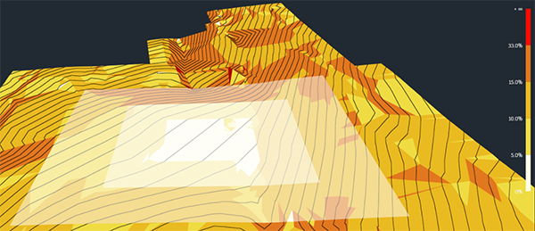

位置合わせサーフェス
位置合わせサーフェスとして、ゾーンは特定の方向に傾斜する(勾配拘束が適用されている場合)フラットな平面です。これは、サーフェス ジオメトリに沿ってランプや平らな段を作成する場合に便利です。
専用排水
ゾーンの領域が専用排水とみなされる場合、Grading Optimization はゾーン内の排水ラインと低点のみを認識します。ゾーンの外側にある排水グレーディング オブジェクトは無視されます。ただし、ゾーンの外側にあるサーフェス三角形は、専用排水ゾーンの排水ラインと低点の影響を受けます。
グレーディング制限
ゾーンがグレーディング制限とみなされる場合、ゾーンの境界の周囲のサーフェス三角形は元の標高に固定され、ゾーンの外側ではグレーディングは行われません。これにより、最適化するサーフェス領域を狭めて最適化の計算時間を短縮できます。
注: ゾーンの境界に沿った勾配は、ゾーンの領域の最大勾配または最小排水勾配の要件を満たしていないため、最適化中に警告が表示されることがあります。
