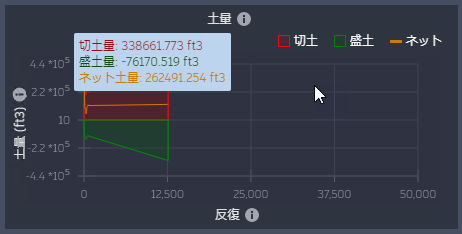

[収束プロット解析]ダイアログの[土量]チャートが更新され、[切土と盛土のバランスを取る]目標がわかりやすくなりました。
![[土量]チャート](../../../images/convergence.png)

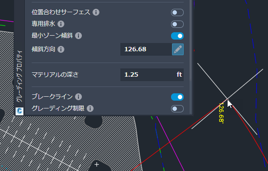

図面内にゾーンを配置するときに、[傾斜ピッカー]ツールを使用して[最小ゾーン傾斜]の[傾斜方向]を指定できるようになりました。

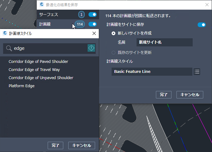

[最適化の結果を保存]ダイアログが改善され、サーフェス、計画線、およびポイント スタイルについて検索可能な選択ダイアログが含まれるようになりました。
