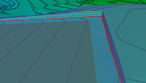

擁壁は、グレーディングの最適化中にサーフェス地形を拘束できる新しいグレーディング オブジェクトです。

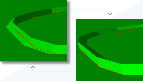

縁石ジオメトリを操作する代わりに、プロパティ設定を使用して縁石の面側と背面側をスワップできるようになりました。

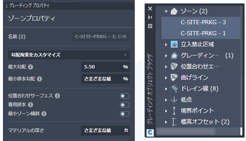

グレーディング制限は、グレーディング オブジェクト ブラウザでグレーディング オブジェクト カテゴリになりました。

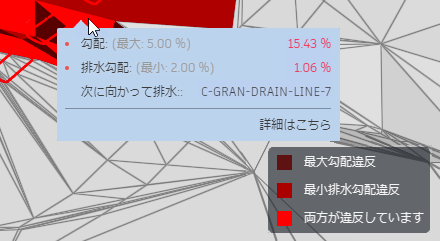

違反ビューが更新され、表示された勾配拘束の問題を理解しやすいように凡例が表示されるようになりました。

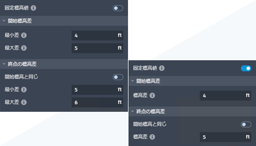

[最小標高]と[最大標高]のオブジェクト プロパティを持つグレーディング オブジェクトを、単一の固定標高に設定できるようになりました。
同じカテゴリの複数のグレーディング オブジェクトを選択し、それらのプロパティを編集するか、オブジェクトをプロジェクトから削除します。
