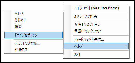

コネクタをチェックする
サポートされている他のクラウド データ ソースにアクセスした際、関連するコネクタが表示されない場合は、次の手順で強制的に更新することができます。
  1. Desktop Connector のトレイ アイコン Desktop Connector のアイコンを右クリックします。
  2. 図に示すように、[ヘルプ] > [ドライブのチェック] をクリックします。
ドライブをチェック
