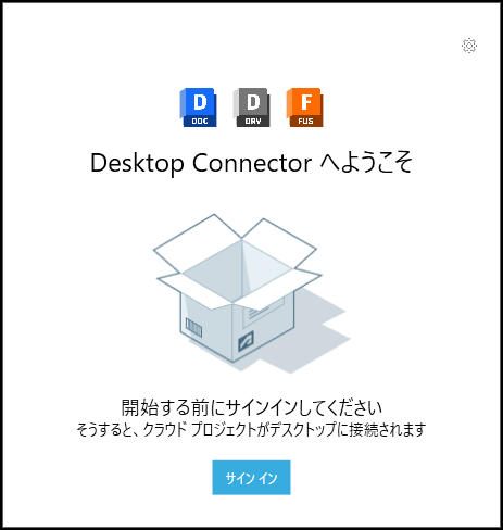

サインインする
Desktop Connector へのサインインが必要になるシナリオがいくつかあります。
- Desktop Connector をインストールした直後。
- サインアウトした後、再度サインインした時。
- 共有デバイス上の異なるアカウントを使用してサインインおよびサインアウトした時。
注: サインアウトすると、トレイ アイコンに黄色のドット
が表示され、再度
にサインインすると、黄色のドットは消えます。

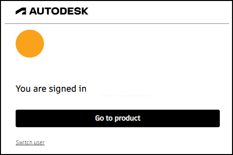

重要: Autodesk 2024 および 2025 製品のリリースに伴い、Desktop Connector のバージョンと組み合わせて使用しているソフトウェアのバージョンによっては、サインイン プロセスに 2 回のサインインが必要になる場合があります。
- 2023 年以前のバージョンの Autodesk ソフトウェアは、Desktop Connector v15.x - v16.2.1.2016 と互換性がある Autodesk Single Sign on Component (AdSSO)を使用しており、シングル サインオンのエクスペリエンスを体験できます。次の例では、Desktop Connector で異なるバージョンのオートデスク製品を使用する場合に表示される違いを説明します。
- Desktop Connector 16.3 で AutoCAD 2024 以降を使用している場合は、サインインする必要があるのは一度だけです。
- たとえば、AutoCAD 2023 (および旧バージョン)と Desktop Connector 16.2.1 または旧バージョンを使用している場合、AutoCAD と Desktop Connector の両方に自動的にサインインされるために、サインインは一度だけ必要です。
- たとえば、AutoCAD 2024 と Desktop Connector 16.2.1 または旧バージョンと使用している場合は、AutoCAD で 1 回、 Desktop Connector で 1 回、計 2 回サインインする必要があります。

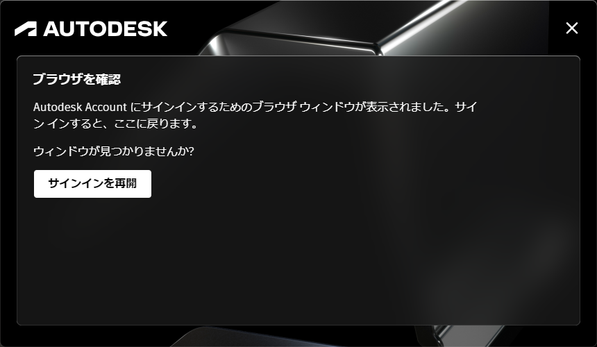

インストール後にサインインする
Desktop Connector をインストールすると、スタートアップ プロセスの一部としてサインインするように自動的に求められます。Desktop Connector を使用して作業を開始するには、Autodesk 資格情報を入力します。
Autodesk 資格情報に関連付けられたサポート対象のデータ ソースごとに、コネクタがファイル エクスプローラで作成されます。

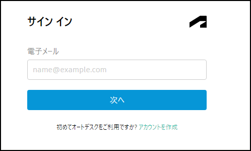

サインアウト後にサインインする
以前にサインアウトしたことがある場合は、トレイ アイコンをクリックすると、ホーム画面に再びサインインするように求めるプロンプトが表示されます。
をクリックします。
- Autodesk 資格情報を入力します。
または、トレイ アイコンを右クリックして
を選択します。
