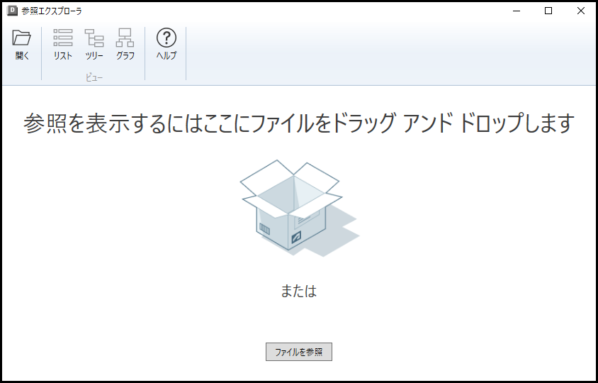

Desktop Connector 参照エクスプローラを使用して、設計ファイルの参照をさまざまなデータ ビューで表示し、それらの関係についての理解を深めることができます。サポートされている各参照ファイルも、参照ファイルがなくなるか、サポートされていないファイルが見つかるまで、参照の検索が続けられます。
参照エクスプローラ ホーム

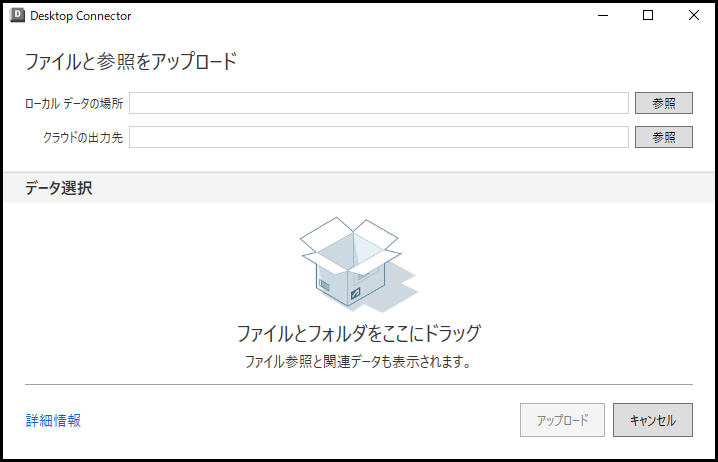

注: Desktop Connector の最新リリースでは、Autodesk Docs のユーザは [ファイルと参照をアップロード] ツールを使用して、参照を含む設計ファイルを表示およびアップロードすることができます。詳細については、ヘルプ トピック「Docs - ファイルと参照をアップロード」を参照してください。
