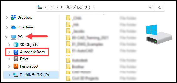

Autodesk Docs Connector にアクセスする
Desktop Connector をインストールすると、Windows のファイル エクスプローラに Autodesk Docs コネクタが追加されます。Autodesk Docs コネクタは、ファイル エクスプローラの [この PC] と同じ階層に配置されています。
Docs Drive ビュー イメージ
詳細は、ヘルプ トピック「コネクタ」を参照してください。
注:
v15.x シリーズ以前の場合、Autodesk Docs コネクタは、表示されているように [この PC] の下にあります。
Docs v15 フォルダの場所

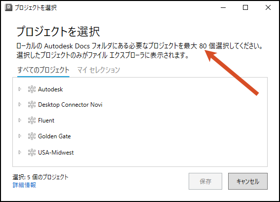

プロジェクトを追加する
重要: インストールおよびサイン イン中に、ファイル エクスプローラ ファイル エクスプローラのアイコン でコネクタに追加する BIM 360 プロジェクトおよび Autodesk Docs プロジェクトを 最大 80 個選択するよう求められます。コネクタを追加すると、すべてのサブフォルダを含む各プロジェクトのプロジェクト ファイルのフォルダ構造が複製されます。
80 のプロジェクトを選択
注: v15.8 では、すべてのプロジェクトがコネクタに自動的に追加されます。
コネクタに追加したすべてのプロジェクトは、次の順序で表示されます。

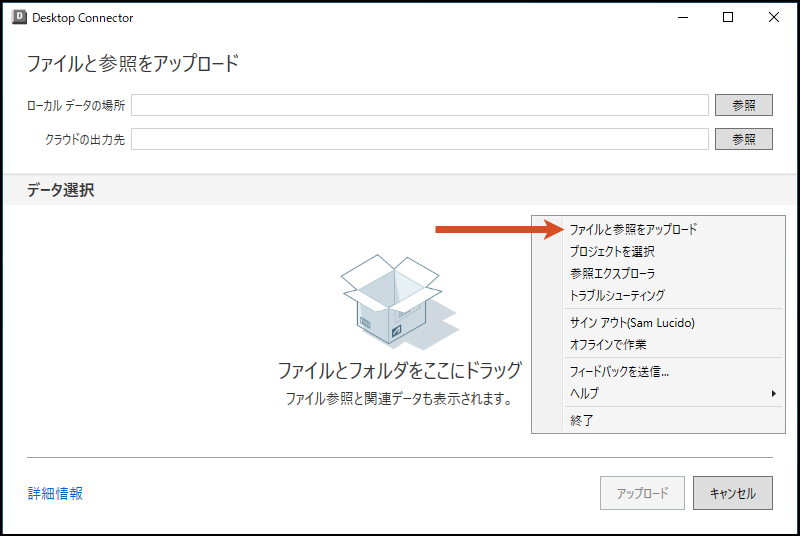

ファイルと参照をアップロード
Autodesk Docs コネクタは、設計ファイルとその参照を認識します。最新バージョンの[ファイルと参照のアップロード]ツールを使用すると、収集されたすべての参照と関連データを表示してから、一覧表示されたすべてのファイルをクラウドにアップロードすることができます。
[ファイルと参照をアップロード] ツール
