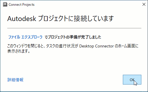

    ファイル エクスプローラ内のプロジェクト
    ファイル エクスプローラへのプロジェクトの追加が開始されます。
  4. [OK] をクリックして、ダイアログ ボックスを閉じます。
これらのアクティビティは、ホーム スクリーンに表示されます。

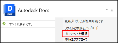

ホーム画面[プロジェクトを選択]メニュー オプションにアクセスすることにより、いつでも Autodesk Docs コネクタからプロジェクトを追加または削除することができます。
  1. Desktop Connector のトレイ アイコン DC 既定アイコン を右クリックします
  2. [プロジェクトを選択] をクリックします。
    プロジェクトを選択

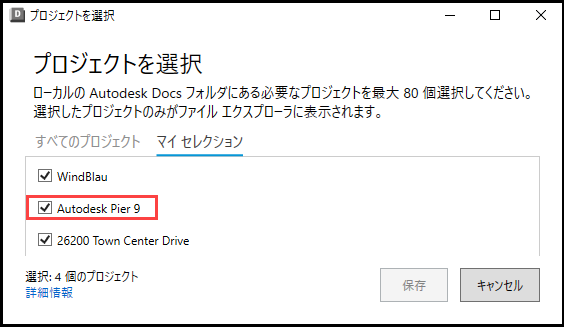

    プロジェクトの初期選択で使用したものと同じダイアログ ボックスが表示されます。次のタブを表示することができます。
    • すべてのプロジェクト: 選択したプロジェクトを含め、メンバーになっているすべてのプロジェクトを表示します。
    • マイ セレクション: 既に追加されているプロジェクトのみが表示されます。
    マイ セレクション
  3. 追加するプロジェクトを選択するか、Autodesk Docs コネクタから削除するプロジェクトを選択解除します。
    重要: プロジェクトの選択を解除すると、同期されていないデータが失われる危険性があります。プロジェクトの選択解除に関する詳細については、「同期データを収集および表示する」を参照してください。
    プロジェクトを選択解除すると、すべてのフォルダとファイルを含むプロジェクト全体がローカル ドライブから削除されます。ただし、すべてのプロジェクト データはクラウドに残り、別の機会にコネクタに追加するよう選択することができます。
  4. [保存] をクリックします。

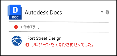

プロジェクトの同期エラー
コネクタとクラウド データ ソースの間でプロジェクト データの更新に失敗すると、同期エラーが発生することがあります。
ホーム画面に「プロジェクトを同期できませんでした」というメッセージが表示されます。
エラーのホーム画面
これを解決するには、次の操作を実行します。
  1. トレイ アイコンを右クリックし、メニューから[プロジェクトを選択]を選択します。
  2. このプロジェクトを削除します。詳細については、「プロジェクトを追加または削除する」を参照してください。
  3. プロジェクトを削除したら、メニューから[プロジェクトを選択]をクリックして再度追加します。
削除および追加されたアクティビティがホーム画面に表示されます。
