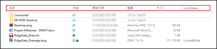

ファイル エクスプローラでプロジェクト フォルダとファイル属性を表示できます。属性は列見出しとして表示され、情報が利用可能な場合は値が入力されます。
表示属性
表示される既定の属性は次のとおりです。
表示属性

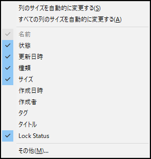

既定の属性に加えて、列ヘッダを右クリックして、現在のフォルダに表示する追加の属性を選択することもできます。
属性値の選択
