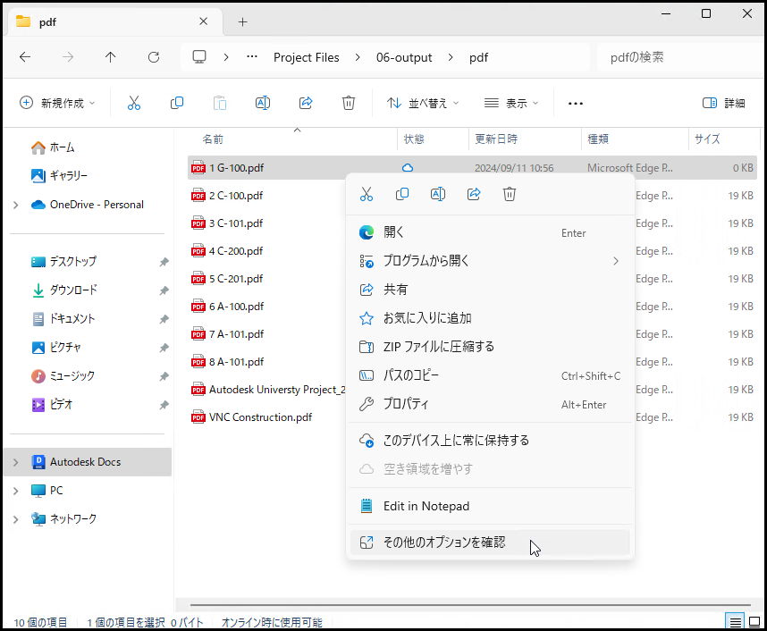

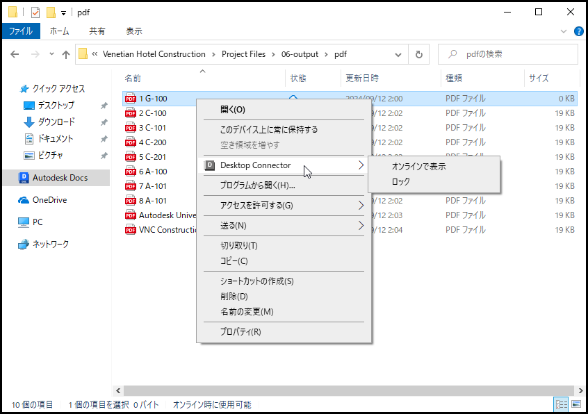

Desktop Connector 16.10.x 以降がインストールされている場合、右クリック メニューで次のコマンドを使用できます。
注:
Desktop Connector がサポートされていないため、管理者特権で実行されている場合、Desktop Connector の右クリック メニューのコマンドは表示されません。詳細については、「サポートされていないワークフロー」を参照してください。
ファイルを右クリックし、Desktop Connector メニューから[ロック/ロック解除]を選択します。(Windows 10 で表示)
自動ロックのイメージ
Windows 11 で Desktop Connector メニューにアクセスするには、最初に[オプションをさらに表示]を選択する必要があります。または、[Shift]キーを押したまま右クリックすると、[オプションをさらに表示]をクリックすることなく、エクスプローラで完全なコンテキスト メニューを表示することができます。

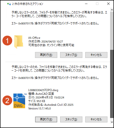

プロジェクト間でのファイルとフォルダの移動
重要: バージョン 16.1 以降、Desktop Connector では、ファイルまたはフォルダをプロジェクト間で移動することができなくなります。プロジェクト間で移動しようとすると、「予期しないエラーによりファイルのコピーができません」というダイアログが表示されます。しかし、別の方法として、ファイルやフォルダをプロジェクト間でコピーすることができます。

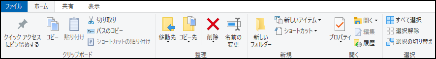

リボン コマンド
Autodesk Docs コネクタ内のファイル エクスプローラ リボンを使用して作業することができます。より多くのコマンドを有効にするには、ファイルまたはフォルダを選択します。
ファイル エクスプローラ リボン

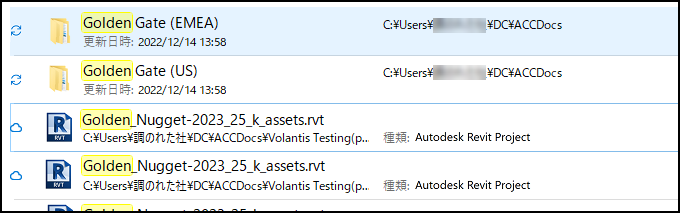

検索
キーワードを使用して、すべてのプロジェクト、または特定のプロジェクトやフォルダ内を検索することができます。
  1. 次から選択します。
    • すべてのプロジェクトを検索するための Autodesk Docs コネクタ
    • 検索をプロジェクトのフォルダに限定する特定のプロジェクト
    • 親フォルダとすべてのサブフォルダに検索を絞り込む特定のフォルダ
  2. ファイル エクスプローラの右上にある検索ボックスをクリックします。
    検索ボックス
  3. キーワードを入力し、[Enter]を押します。
    エクスプローラ ビュー
検索結果は、該当するファイル、フォルダ、プロジェクト、またはパスにキーワードがハイライトされて表示されます。
