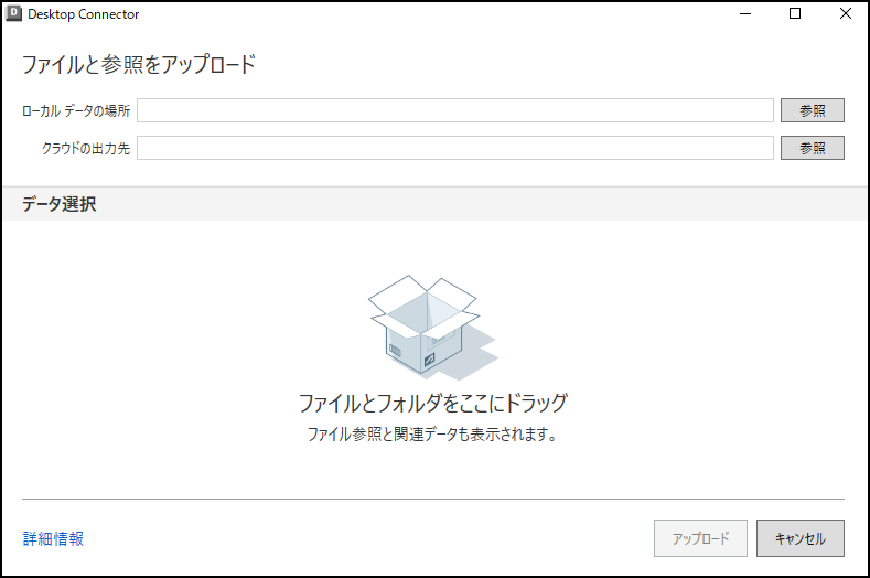

[ファイルと参照をアップロード]ツールを使用すると、設計ファイルを追加し、収集されたすべての参照と関連データを表示してから、一覧表示されたすべてのファイルをクラウドにアップロードすることができます。
Desktop Connector のトレイ アイコン
を右クリックします。
メニューの [ファイルと参照をアップロード] をクリックします。
次の形でファイルを追加できます。
設計ファイルを追加するには、次の操作を実行します。
![[ファイルの場所]](../images/file-location-various.png)
設計ファイルを追加すると、ツールに収集されたすべての参照と関連データが一覧表示されます。

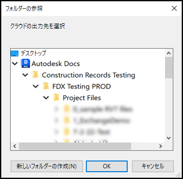

[クラウドの出力先] の横にある [参照] をクリックします。
Autodesk Docs コネクタでターゲット フォルダを選択します。
[OK] をクリックします。
[アップロード] をクリックします。
アップロードの進行状況は、ホーム画面で確認できます。
