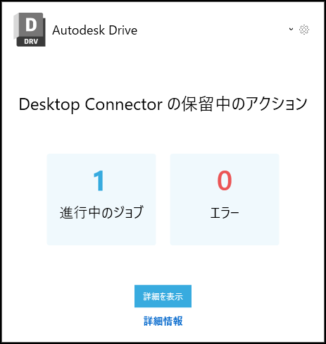

Desktop Connector の最新リリースでは、新しいホーム画面に Desktop Connector が表示されます。
Desktop Connector のトレイ アイコン DC トレイ アイコン をクリックすると、Autodesk Drive のホーム画面にアクセスできます。
Drive ホーム画面
注: 複数のデータ ソースにアクセスできる場合は、既定で Autodesk Drive のホーム画面が表示されない可能性があります。ホーム画面のバナーをクリックして、さまざまなホーム画面を表示し、Autodesk Drive を選択します。
Drive のホーム画面
保留中のアクション

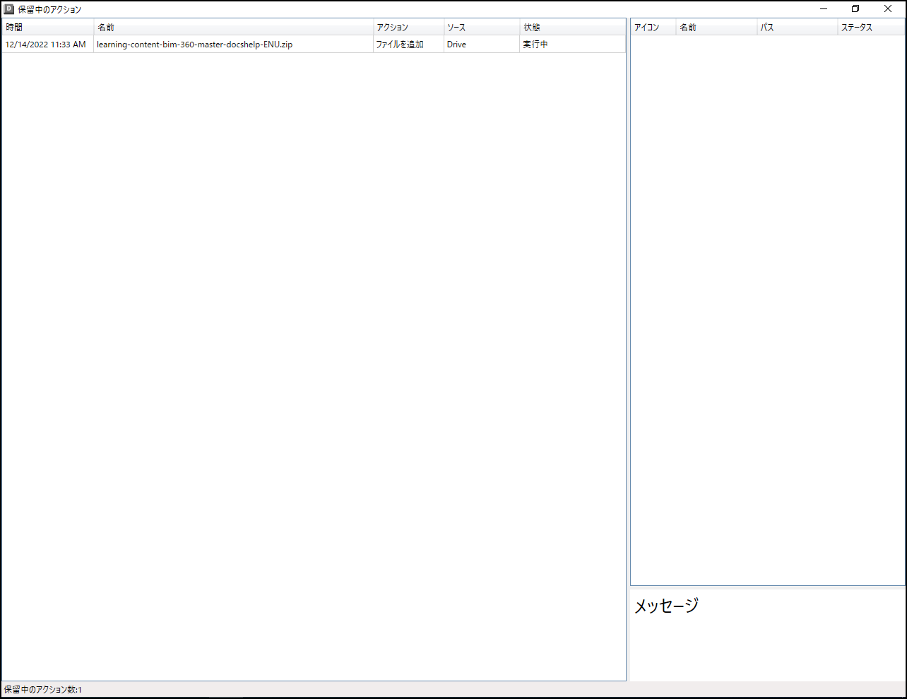

ホーム画面に進行中のジョブとエラーの数が表示されている間に、 [詳細を表示] をクリックして、保留中のアクションに関する詳細情報にアクセスします。
注: 旧バージョンでは、トレイ メニューの [保留中のアクション] をクリックして、保留中のアクションにアクセスします。
メイン パネルの詳細は、次の通りです
Drive のアクティビティが正常に処理されると、 [保留中のアクション] 画面から消えます。

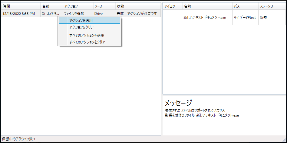

エラーを解決する
Drive の処理中に、アクティビティにエラーが発生することがあります。「失敗 - アクションが必要です」というメッセージが [状態] 列に表示されます。
  1. エラーが発生したアクティビティをクリックすると、右側の [メッセージ] パネルにエラーの原因などの詳細が表示されます。
    Drive の保留中のアクション
  2. エラーのあるアクティビティを右クリックすると、次のオプションが表示されます。
    • アクションを適用: 選択したアクションを再試行します。
    • アクションをクリア: 選択したアクションが破棄されます。
    • すべてのアクションを適用: すべてのアクションを再試行します。
    • すべてのアクションをクリア: すべてのアクションが破棄されます。

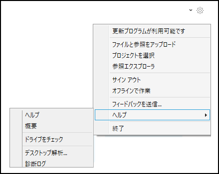

ホーム画面のメニュー オプション
Desktop Connector の最新バージョンの Drive ホーム画面には、以前にトレイ アイコンから直接アクセスしたメニュー オプションが含まれています。
トレイ アイコンを右クリックするか、ホーム画面で[歯車]アイコンを左クリックして、メニュー オプションにアクセスします。
これらのメニュー オプションの詳細と、Drive に関連するオプションについては、「ホーム画面とメニュー オプション」を参照してください。
