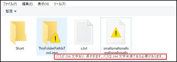

Windows のファイル エクスプローラでのナビゲート時、ファイルまたはフォルダのパスが制限を超えていることを示す特別なアイコンと、そのファイルまたはフォルダの、パスの長さの制限や現在のパスの長さを示すツールチップが表示されます。

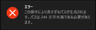

ディスク上のパス制限を超える可能性のある操作を試みると、エラー メッセージ(通常はトレイの吹き出しメッセージ)が表示されて操作がブロックされるか、パス制限を超えるファイルまたはフォルダがスキップされて警告メッセージが表示されます。次に例を示します。
パスが長すぎるフォルダにナビゲートしようとすると、エラー メッセージが表示されます。
パス制限を超える可能性がある Desktop Connector ワークスペースにファイルをドラッグ アンド ドロップしようとすると、エラー メッセージが表示されてブロックされます。
