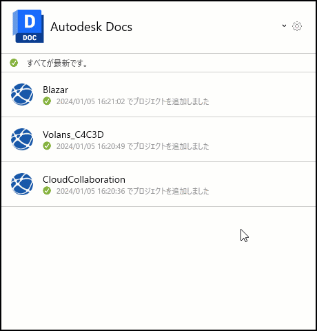

同期ステータスの表示を常に維持する
Desktop Connector をインストールすると、図のように Windows タスクバーのオーバーフロー領域にトレイ アイコン Desktop Connector のトレイ アイコン が追加されます。

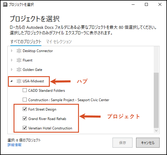

Desktop Connector のバージョン 16.x または 17.x に初めてサインインすると、最初にプロジェクトを選択するよう求められます。この変更は、Autodesk Docs および Autodesk Fusion でデータにアクセスするプロセスを高速化するために行われました。必要なプロジェクトのみを追加することで、ローカル ストレージ容量をより適切に管理できます。
プロジェクトを選択するには、次の手順に従います。
  1. [ハブ] をクリックして関連するプロジェクトを表示します。
  2. プロジェクトを選択します(最大 80 個のプロジェクトを選択できます)。
  3. [Desktop Connector の保存]ボタンをクリックします。

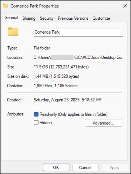

1 つのプロジェクトに含まれるファイルとフォルダの数が 300,000 を超える場合、同期のパフォーマンスが低下することがあります。プロジェクト内のファイル数を確認するには:
  1. ファイル エクスプローラを開きます。
  2. [プロジェクト]フォルダを右クリックし、[プロパティ]を選択します。
    プロパティに含まれるもの
  3. 含まれるものの数が 300,000 (ファイルおよびフォルダ)を超える場合は、次の 1 つまたは複数のベスト プラクティスを使用して、プロジェクトのサイズまたは範囲を縮小することを検討する必要があります。
