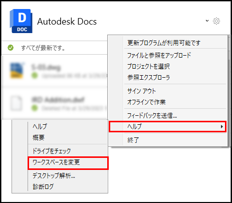

  1. Desktop Connector のトレイ アイコン Desktop Connector のトレイ アイコン をクリックして、ホーム画面を開きます。
  2. [歯車]アイコン Desktop Connector のトレイ アイコン をクリックし、メニューから[ヘルプ] > [ワークスペースを変更] を選択します。
    ワークスペースの変更のヘルプ トピック

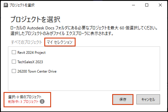

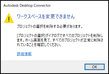

  3. プロジェクトの選択を解除していない場合は、次の警告が表示されます。
    ワークスペースを変更できません
    プロジェクトの選択を解除して手順 4 に進み、 [ワークスペースを変更] の手順を再開します。
    ワークスペースを変更できません

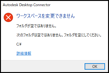

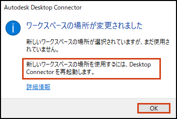

  4. 「ワークスペースの変更の要件」に従って新しいワークスペースの場所を選択します。ワークスペースの場所が変更されたことを確認するダイアログ ボックスが表示されます。
    [ワークスペースの変更]を開始
  5. Desktop Connector を再起動します。
再起動後、Desktop Connector は、新しいワークスペースを使用する前に、「ワークスペースの変更の要件」が満たされていることを確認します。
