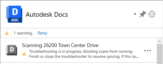

スキャン ジョブ: 警告
他のアクティビティがスキャン処理を妨げている場合、スキャン ジョブで警告メッセージが表示されることがあります。
- 「別のシステム アクティビティがスキャンをブロックしています...」: Desktop Connector がクラウドからローカル ワークスペースへ変更を同期しています。この同期が完了すると、スキャンは自動的に再開されます。
- 「トラブルシューティングが進行中です」: Desktop Connector が問題のトラブルシューティングを実行中です。トラブルシューティングが完了すると、スキャンは再開されます。

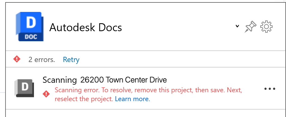

スキャン ジョブ: エラー
まれに、スキャン ジョブが失敗することがあります。この問題が発生した場合は、Desktop Connector からプロジェクトを削除し、再度追加してみてください。これにより、重複したファイル レコードやプロジェクト レベルの競合によって発生したスキャン エラーが通常は解決されます。
