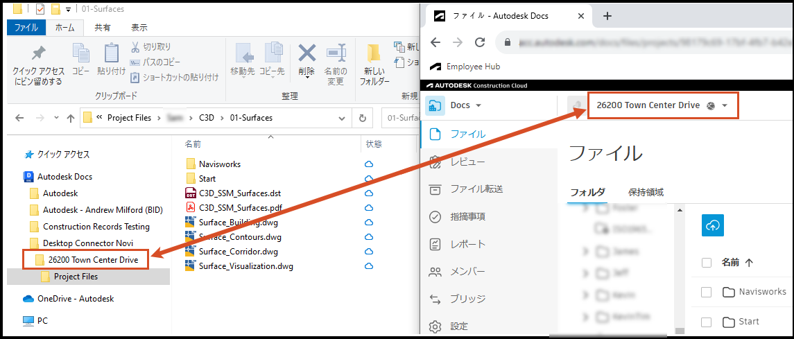

次の図は、Autodesk Docs コネクタと、対応する ACC Docs クラウド データ ソースを示しています。
Autodesk Docs Connector がクラウド データをローカル ドライブとして表示

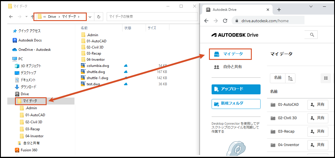

次の図は、Autodesk Drive コネクタと、対応する Drive クラウド データ ソースを示しています。
Autodesk Drive Connector がクラウド データをローカル ドライブとして表示
