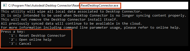

ファイル エクスプローラを開き、リセット ユーティリティの場所に移動します。
  1. ユーティリティを実行する
    ユーティリティをダブルクリックし、画面の指示に従って操作を実行します。次の 3 つのオプションが表示されます。
    • Desktop Connector をリセット: インストーラをクリーンな状態にリセットするメイン コマンドです。
    • オンライン ヘルプを開く: ツールの使用方法に関する説明ビデオを含むすべてのコンテンツのヘルプ ページが開きます。
    • キャンセル: ユーティリティを終了します。

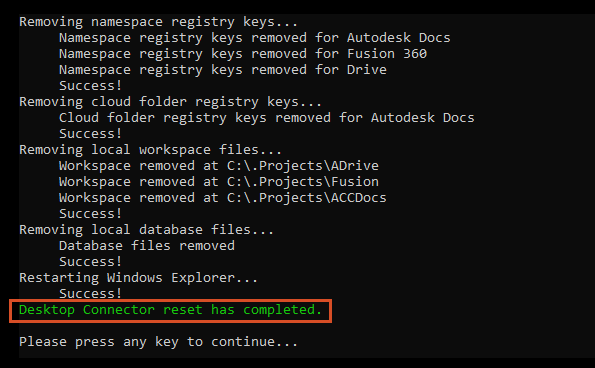

    • ユーティリティがプロセスを完了すると、ワークスペースが既定の設定にリセットされたという検証を受け取ります。重要: 緑色の成功メッセージが表示されていることを確認します。
      リセット ユーティリティの完了

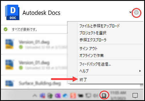

  1. Desktop Connector を終了する:
    • ステータス トレイの Desktop Connector アイコン Desktop Connector のトレイ アイコンを右クリックします。
    • 右上隅にある歯車アイコン Desktop Connector トレイ アイコン を選択します。
    • [終了]を選択してプログラムを閉じます。

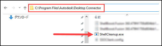

  2. ファイル エクスプローラで、以下の場所に移動してクリーンアップ ユーティリティ ツールに移動します。
    C:\Program Files\Autodesk\Desktop Connector\ShellCleanup.exe
    ShellCleanup パス
  3. ダブルクリックして、ShellCleanup.exe スクリプトを実行し、Desktop Connector ドライブの登録を解除します。
    • シェル クリーンアップ スクリプトを実行すると、ファイル エクスプローラから Forma、Fusion、および Drive Connector が削除される。
    • コネクタは、次に Desktop Connector を起動したときに再び表示される。
    重要: ShellCleanup ツールの実行は、Windows ユーザとしてログインしている場合にのみ機能します(SYSTEM アカウントはサポートしません)。

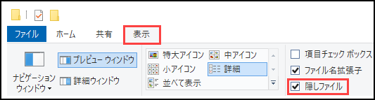

    Microsoft® レジストリ エディタは、お客様自身の責任においてご使用ください。Microsoft サポート技術情報のガイドに従い、レジストリ、system.dat、および user.dat ファイルをバックアップすることを忘れないでください。
    非表示項目を表示

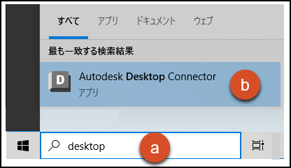

  7. Desktop Connector を再起動
    A. Windows の検索バーに Desktop と入力します。
    B. Autodesk Desktop Connector を選択します。

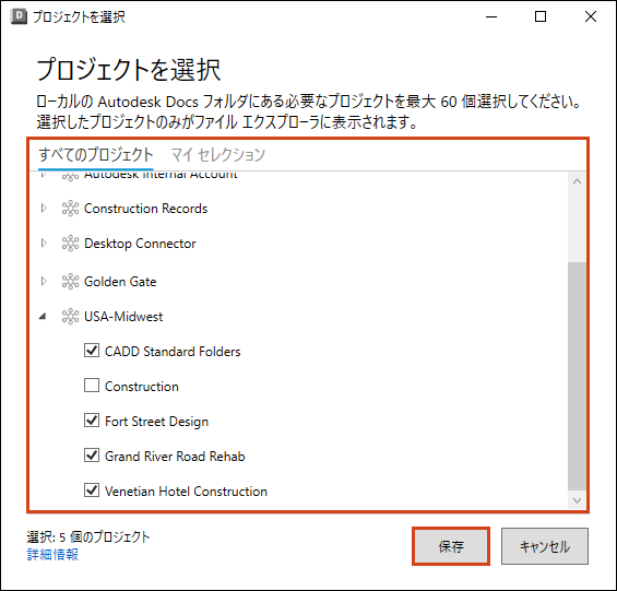

  8. [プロジェクトを選択] に移動して、プロジェクトを再選択します。
  9. プロジェクトを選択し、ダイアログ ボックスの [保存] を選択します。
    プロジェクトを選択

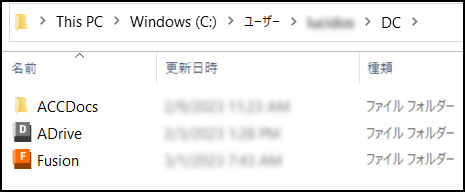

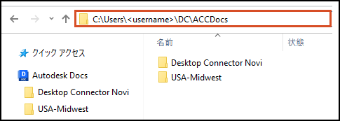

  10. ファイル エクスプローラを開き、%userprofile% に移動します。選択したプロジェクトが %userprofile%\DC\ACCDocs に表示されます。
    ファイル エクスプローラ
