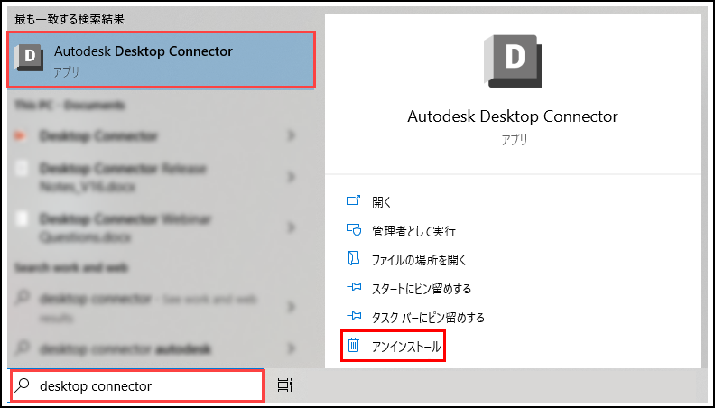

Desktop Connector をアンインストール
[コントロール パネル] > [すべてのコントロール パネル項目] > [プログラムと機能] を開き、Desktop Connector をアンインストールします。

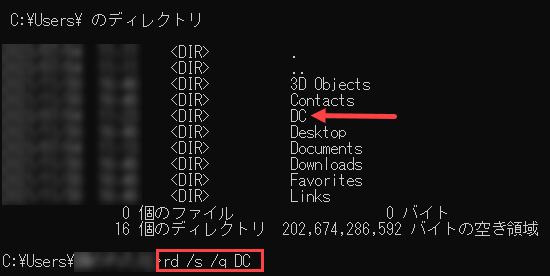

C:\Users\<username>\ACCDocsC:\Users\<username>\FusionC:\Users\<username>\ADriveDC と入力します。
system.dat、および user.dat ファイルをバックアップすることを忘れないでください。Windows のレジストリ エディタ (REGEDIT) を開きます。
