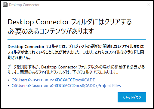

バージョン 16.13 以降、再インストール前にワークスペースをクリアせずにアンインストールした場合、健全でない環境を回避するために、以前の Desktop Connector フォルダの名前が変更されます。詳細については、「残されたワークスペース ファイルを管理する」を参照してください。
バージョン 16.12 以前を使用している場合、アンインストールに関するベスト プラクティスに従わないと、健全でない環境が作成される可能性があります。「Desktop Connector フォルダをクリアする必要があります」というメッセージの詳細については、「健全でない環境に対応する」ヘルプ ページを参照してください。

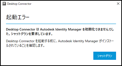

Autodesk Identity Manager がインストールされていない
デスクトップ バージョン 2024 以降で Autodesk Identity Manager が正しくインストールされていない場合は、起動時に次のエラー メッセージが表示されます。
プロジェクトを選択
Autodesk Identity Manager をインストールするには、[シャットダウン]ボタンを選択して、2 つのオプションのいずれかに従います:
オプション 1: Autodesk Access アプリのインストーラを使用します。
オプション 2: 次の記事のインストーラを使用します。

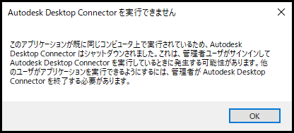

複数の(管理者特権がない)ユーザが同じデバイスで Desktop Connector を起動できるようになります。Desktop Connector を管理者特権(管理者権限など)で実行しているユーザがいる場合、次のメッセージが表示されます。
自動ロックのイメージ

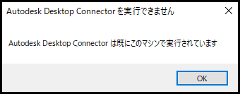

同じデバイスで同じユーザが複数の Desktop Connector インスタンスを起動すると、次のメッセージが表示されます。
自動ロックのイメージ
