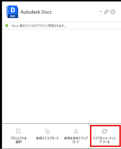

  1. Desktop Connector のホーム画面からトラブルシューティング ツールにアクセスします。
    Desktop Connector ホーム画面でのトラブルシューティング ツールの選択

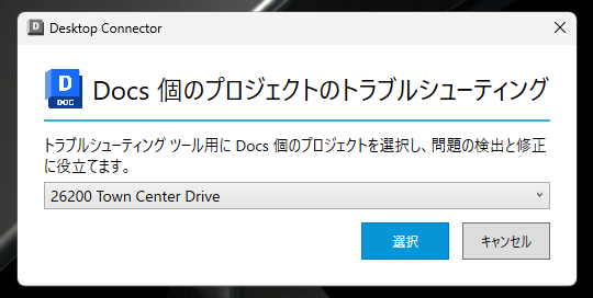

  2. スキャンするプロジェクトを選択します。
    トラブルシューティング ツールでのプロジェクト選択画面

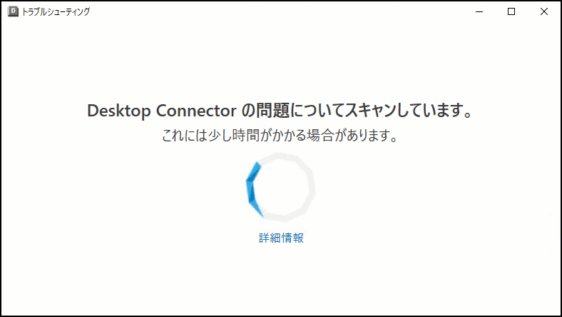

  3. スキャンが完了するのを待ちます。その後、同期されていないファイルが一覧表示されます。
    同期されていないファイルのスキャンを行うトラブルシューティング ツール

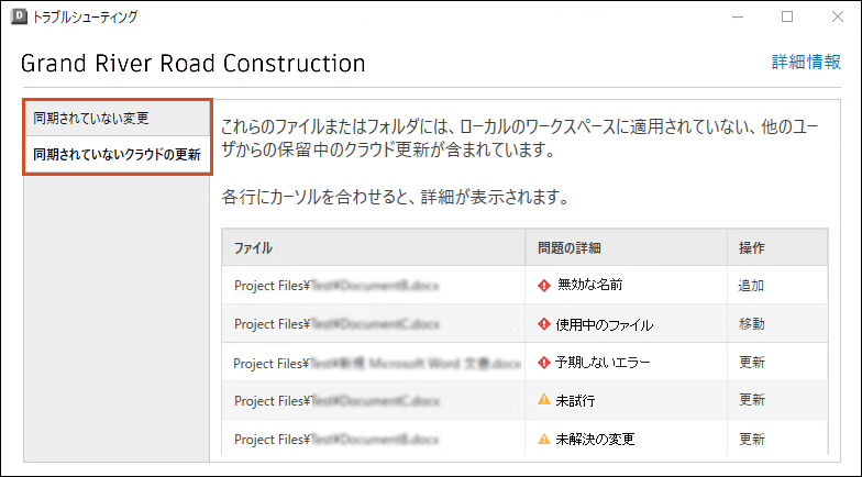

  4. 次の 2 つのタブを確認します。
    • 同期されていない変更: ローカルで行われた、まだクラウドに同期されていない変更
    • 同期されていないクラウドの更新: クラウド上で行われた、まだデスクトップに反映されていない変更
      同期されていない変更タブを表示するトラブルシューティング ツール

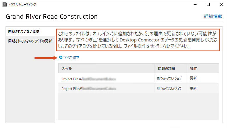

  5. 問題を確認したら、[同期されていない変更]に戻り、 [すべて修正] をクリックして、一覧表示された問題を解決します。
    トラブルシューティング ツールの[すべて修正]ボタン

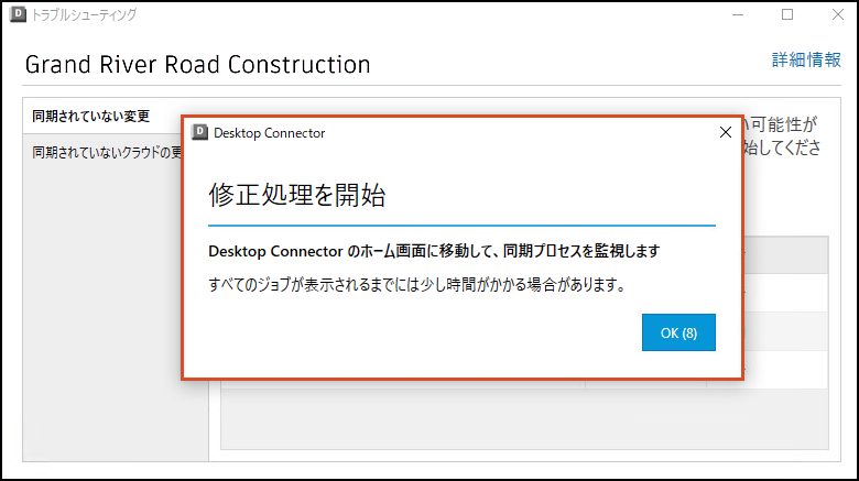

  6. 修正プロセスが開始されたことを通知するダイアログが表示されます。ダイアログは 10 秒後に自動的に閉じます。進行状況を確認し、ホーム画面に表示されるプロンプトに従います。
    トラブルシューティング ツールのプロセス修正通知

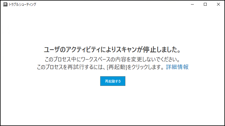

  7. ツールの実行中に選択したプロジェクト内で何らかの操作が行われると、トラブルシューティング ツールはスキャンを停止します。
    トラブルシューティング ツールのスキャン停止通知

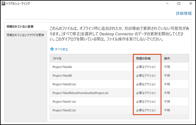

対応が必要なワークフロー
一部のワークフローでは、追加の手順が必要です。[問題の詳細] 列では「対応が必要」と表示され、これらの問題が強調されます。
トラブルシューティング ツールの[対応が必要]ステータス

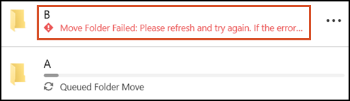

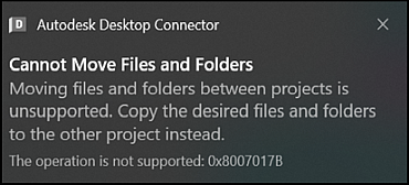

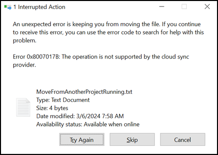

ファイルが移動されると、元のプロジェクトでは削除と認識され、新しいプロジェクトでは追加と認識されます。ただし、Desktop Connector は元のプロジェクトを認識できないため、新しいプロジェクトにアップロードするファイルをダウンロードできません。
プロジェクト間でファイルを移動できない Desktop Connector

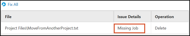

この問題を解決するには、ファイルの作成元であるプロジェクトを特定し、そのプロジェクトにトラブルシューティング ツールを適用する必要があります。ファイルの移動は元のプロジェクトでは削除として表示されるため、そのように報告されます。

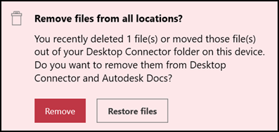

トラブルシューティング ツールにおけるジョブが見つからないエラー
この時点で、ユーザは Fix All を選択する必要があります。この操作により削除ジョブが開始され、削除の確認プロンプトが表示されます。ファイルの内容が失われないようにするには、Restore オプションを選択する必要があります。
[復元]オプションが表示されたファイル削除の確認ダイアログ
これらの手順が完了したら、ユーザは元のプロジェクトからファイルをコピーし、ターゲット プロジェクトに貼り付けることができます。プロンプトが表示されたら、ターゲット プロジェクトでまだ完全にダウンロードされていない(ハイドレートされていない)ファイルを上書きすることを選択できます。
