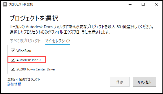

プロジェクトの初期選択
Desktop Connector に初めてサインインすると、最初にプロジェクトを選択するよう求められます。
アクセスできるすべてのプロジェクトが [すべてのプロジェクト] に一覧表示されます。
  1. ハブをクリックして関連するプロジェクトを表示します。
  2. プロジェクトを選択します(最大 80 個のプロジェクトを選択できます)。
    プロジェクトを選択
  3. [保存] をクリックします。

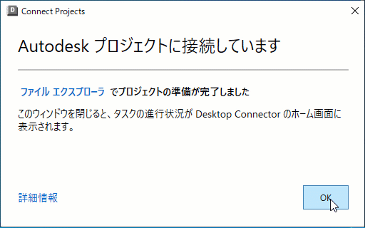

    ファイル エクスプローラ内のプロジェクト
    ファイル エクスプローラへのプロジェクトの追加が開始されます。
  4. [OK] をクリックして、ダイアログ ボックスを閉じます。
これらのアクティビティは、ホーム画面に表示されます。

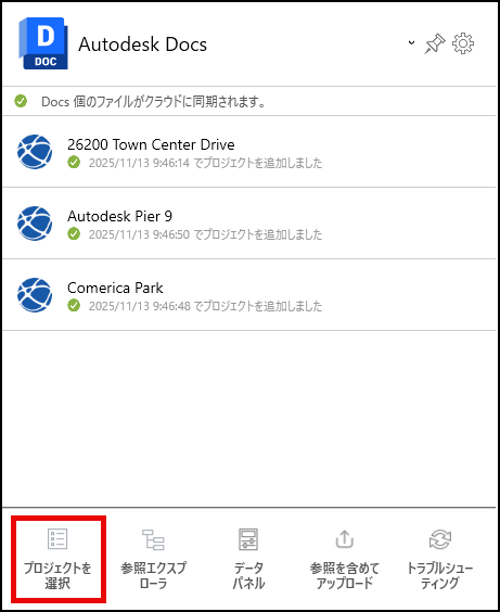

プロジェクトを追加または削除する
ホーム画面[プロジェクトを選択] メニュー オプションにアクセスすることにより、いつでも Autodesk Docs または Fusion Connector からプロジェクトを追加または削除することができます。
  1. Desktop Connector のトレイ アイコン DC の既定アイコン を右クリックします
  2. [プロジェクトを選択] をクリックします。
    プロジェクトを選択

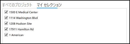

    プロジェクトの初期選択で使用したものと同じダイアログ ボックスが表示されます。次のタブを表示することができます。
    • すべてのプロジェクト: 選択したプロジェクトを含め、メンバーになっているすべてのプロジェクトを表示します。
    • マイ セレクション: 既に追加されているプロジェクトのみが表示されます。
    マイ セレクション

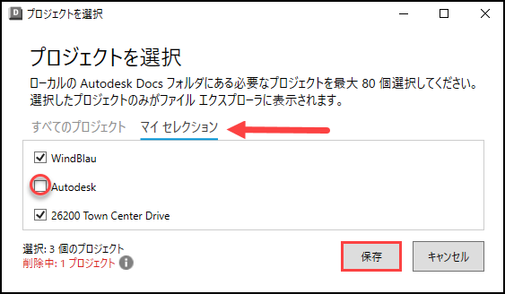

  3. プロジェクトを選択すると追加され、選択解除すると、関連する Autodesk Docs または Fusion Connector から削除されます。
    重要: プロジェクトの選択を解除すると、同期されていないデータが失われる危険性があります。プロジェクトの選択解除に関する詳細については、「同期データを収集および表示する」を参照してください。
    プロジェクトを選択解除すると、すべてのフォルダとファイルを含むプロジェクト全体がローカル ドライブから削除されます。ただし、すべてのプロジェクト データはクラウドに残り、別の機会にコネクタに追加するよう選択することができます。
  4. [保存] をクリックします。

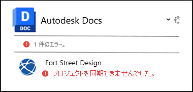

プロジェクトの同期エラー
コネクタとクラウド データ ソースの間でプロジェクト データの更新に失敗すると、同期エラーが発生することがあります。
ホーム画面に「プロジェクトを同期できませんでした」というメッセージが表示されます。
エラーのホーム画面
これを解決するには、次の操作を実行します。
  1. トレイ アイコンを右クリックし、メニューから [プロジェクトを選択] を選択します。
  2. このプロジェクトを削除します。詳細については、「プロジェクトを追加または削除する」を参照してください。
  3. プロジェクトを削除したら、メニューから [プロジェクトを選択] をクリックして再度追加します。
