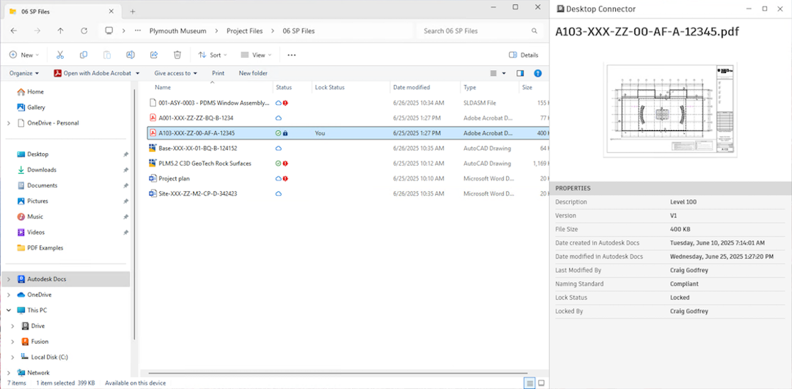

データ パネルは、Desktop Connector の機能で、Autodesk Docs または Autodesk Fusion に接続されたドライブ内のファイルに関するクラウドベースのプロパティとメタデータを表示します。Windows ファイル エクスプローラでファイルを選択すると、データ パネルが自動的にそのファイルの詳細情報を表示し、ファイルを開く必要はありません。

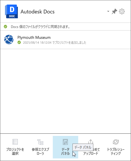

まだ、起動していない場合は、Desktop Connector を起動します
Desktop Connector のトレイ アイコン
をクリックして、Desktop Connector ホーム画面を開きます
ホーム画面で [データ パネル] を選択するか歯車アイコンの下にある [データ パネル] を選択します
データ パネルが別ウィンドウとして表示され、サイズ変更や画面上の任意の位置に移動することができます
ファイル エクスプローラを開き、Autodesk Docs または Autodesk Fusion に接続されたドライブ内のファイルに移動します。

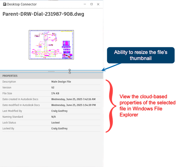

- [ウィンドウのサイズを変更] して、サムネイルを大きく表示し、視認性を向上させます

利用可能なプロパティ
データ パネルには、選択したファイルごとに次の情報が表示されます。
- 説明: ファイルに関する追加情報。特に技術的または数値的な名前のファイルに便利です
- バージョン: Autodesk Docs にアップロードされたバージョン数
- Autodesk Docs での作成日: 最初のバージョンが Autodesk Docs にアップロードされた日付
- Autodesk Docs での修正日: 最後のバージョンが Autodesk Docs にアップロードされた日付
- 最終修正者: 最新バージョンを Autodesk Docs にアップロードしたユーザ
- ロック ステータス: ファイルがロックされているか、編集可能であるかのステータス
- ロックしたユーザ: 現在ファイルをロックしているユーザ(該当する場合)
- 命名規則: ファイルが(適用されている場合に)フォルダの命名規則に準拠しているかどうか
- Revit クラウド モデル: Revit ファイルを表示する際に、それが Revit クラウド モデルのファイルであるかを識別します
- ファイルのサムネイル: ファイル内容の視覚的なプレビュー
