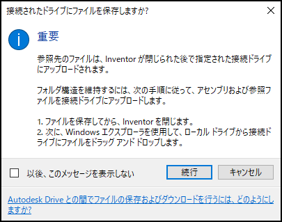

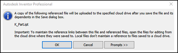

新しい Inventor アセンブリを保存する場合、またはローカル ファイル(クラウドにないファイル)に対して[名前を付けて保存]コマンドを使用してクラウド内の保存場所を選択する場合、次のダイアログが表示されます。これらのダイアログは Drive Connector ユーザ専用であり、Docs または Fusion ユーザの正確なワークフローを表すものではありません。
Drive のクラウドに保存する場合は、ワークフローを続行し、Inventor を終了すると、すべての参照と共にファイルがアップロードされます。
