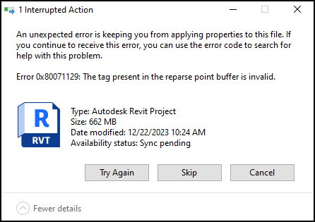

ファイルが同期/ダウンロードされない(クラウドから)
デバイスに .RVT ファイルをダウンロード、開く、または保存しようとすると、エラー メッセージが表示されます。これは Tag Error として認識され、次の警告が表示されます。
Revit エラー
次の手順を実行してエラーの解決を試みます。
  1. chkdsk C: /f /r を実行してファイル プロパティを修正します。
  2. 「空き容量を増やす」を実行してから、「このデバイスで常に更新」を実行します。
  3. プロジェクトを削除し、プロジェクトを再追加します。
重要: 手順 3 では、ローカル ディスクからプロジェクト ファイルが完全に削除されます(クラウド ファイルは削除されません)。
