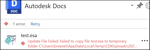

SCIA Engineer で開かれたファイルは、他のプロセスによる読み取りがロックされているため、SCIA Engineer でファイルが開かれている限り、Desktop Connector はファイルのアップロードに失敗します。SCIA Engineer からファイルを保存すると、Desktop Connector のホーム画面に次のようなエラーが表示されることがあります。ファイルを閉じて、失敗したジョブを手動で再試行するか、Desktop Connector が自動的にジョブを再試行するのをお待ちください。
