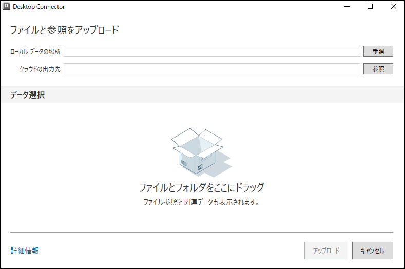

設計ファイルを追加する
  1. Desktop Connector のトレイ アイコン Desktop Connector のトレイ アイコン を右クリックします。
  2. メニューの [ファイルと参照をアップロード] をクリックします。
    ファイルと参照をアップロード
    次の形でファイルを追加できます。
    • 個別フォルダ。
    • 複数のフォルダ。
    • ファイルとフォルダの組み合わせ。
    • 単一ファイル。
    • 複数のファイル: 同じ親フォルダのみから複数のファイルを追加することができます。
    注: Forma Connector に既に含まれている設計ファイルを追加することはできません。
  3. 設計ファイルを追加するには、次の操作を実行します。
    • ファイルやフォルダをドラッグ アンド ドロップします。
    • [ローカル データの場所] の横にある [参照] をクリックして、単一または複数のファイルを選択します。単一のファイルの場所が表示されるか、異なるファイルの場所が[各種]として表示されます。
    [ファイルの場所]

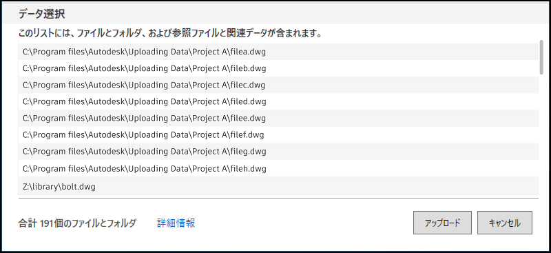

参照と関連データを表示する
設計ファイルを追加すると、ツールに収集されたすべての参照と関連データが一覧表示されます。
参照と関連データを表示

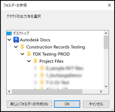

Forma にファイルをアップロードする
  1. [クラウドの出力先] の横にある [参照] をクリックします。
    クラウドの出力先の場所
  2. Forma Connector でターゲット フォルダを選択します。
  3. [OK] をクリックします。
  4. [アップロード] をクリックします。
  5. アップロードの進行状況は、ホーム画面で確認できます。
