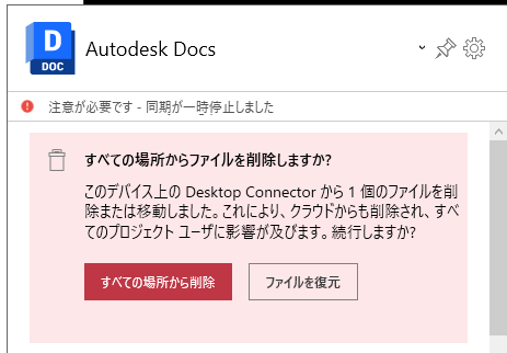

削除
ファイルまたはフォルダを右クリックして [削除] を選択すると、関連するファイルまたはフォルダがコネクタおよびクラウド データ ソースから削除されます。削除後、Desktop Connector のホーム画面に削除確認が表示されます。確認すると、ファイルはローカル マシンとクラウドの両方から削除されます。
ローカル マシンの空き容量を増やしたい場合は、代わりに [空き容量を増やす] を使用してください。[削除] を使用すると、ファイルはローカル マシンとクラウドの両方から削除されます。
警告: プロジェクト レベルのフォルダは削除しないでください。プロジェクト自体はクラウド上で削除できませんが、プロジェクト レベルのフォルダを選択して削除すると、そのプロジェクト内のすべてのファイルが削除されます。
削除通知

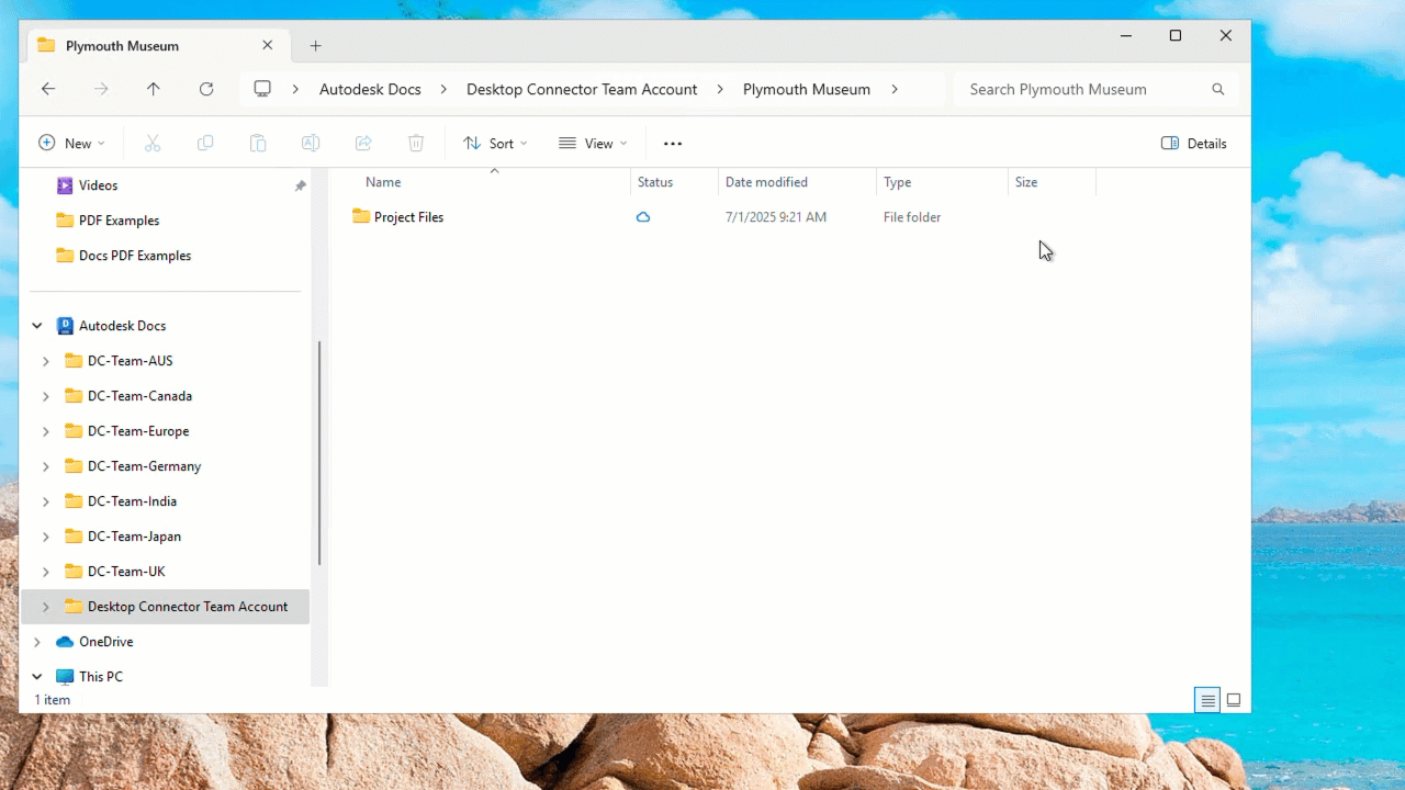

ワークフローのニーズに合わせて、Desktop Connector のファイル エクスプローラ ビューで、表示するプロパティや列をカスタマイズすることができます。次の手順は、以下のアニメーション ガイドでも示されています。
現時点では、Desktop Connector がインストール時にビュー内のカスタム プロパティを自動的に設定する方法はありません。ただし、Windows ファイル エクスプローラのビュー オプションを使用して、これらの設定を手動で構成することができます。
表示するプロパティをカスタマイズするには、次のようにします。
  1. ファイル エクスプローラで Desktop Connector フォルダに移動します
  2. 列ヘッダ(名前、修正日、タイプ、サイズなど)を右クリックします
  3. 表示または非表示にするプロパティをクリックします
  4. [詳細を選択] ダイアログで、表示または非表示にするプロパティのオンとオフを切り替えます
  5. プロパティを目的の順序にドラッグします
  6. このビューをフォルダ構造全体に適用したい場合は、プロパティのすぐ上にある 3 つのドットのメニューを選択します
  7. [オプション]を選択します
  8. [表示]タブを選択します
  9. [フォルダに適用]を選択します
  10. プロンプトが表示されたら[はい]を選択し、[OK]をクリックします

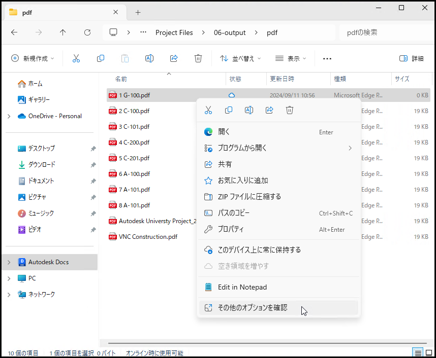

Windows の右クリック メニューのネイティブ コマンド
ファイルやフォルダを右クリックすると、Windows で使用可能なすべてのコマンドが表示されます。これには、次が含まれます。

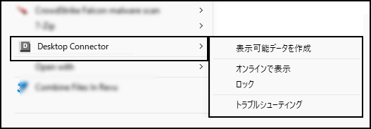

Desktop Connector の右クリック メニューのコマンド
Desktop Connector 16.10.x 以降がインストールされている場合、右クリック メニューで次のコマンドを使用できます。
注:
Desktop Connector がサポートされていないため、管理者特権で実行されている場合、Desktop Connector の右クリック メニューのコマンドは表示されません。詳細については、「サポートされていないワークフロー」を参照してください。
ファイルを右クリックし、Desktop Connector メニューからコマンドを選択します。
バージョン 17.1 以降では、Desktop Connector のメニュー項目が、[その他のオプションを表示]をクリックしなくても Windows 11 のコンテキスト メニューに直接表示されます。

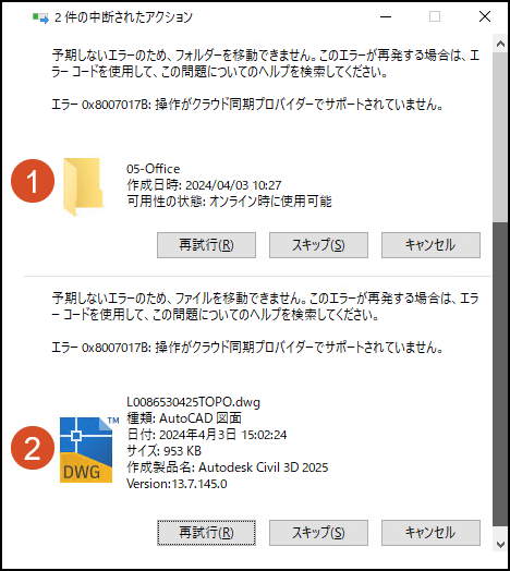

プロジェクト間でのファイルとフォルダの移動
重要: バージョン 16.1 以降、Desktop Connector では、ファイルまたはフォルダをプロジェクト間で移動することができなくなります。プロジェクト間で移動しようとすると、「予期しないエラーによりファイルのコピーができません」というダイアログが表示されます。しかし、別の方法として、ファイルやフォルダをプロジェクト間でコピーすることができます。

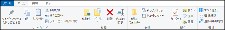

リボン コマンド
Forma Connector 内のファイル エクスプローラ リボンを使用して作業することができます。より多くのコマンドを有効にするには、ファイルまたはフォルダを選択します。
ファイル エクスプローラ リボン

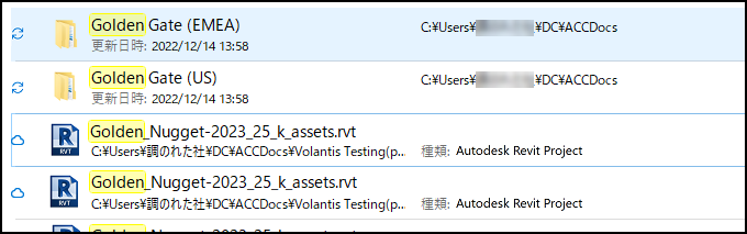

検索
キーワードを使用して、すべてのプロジェクト、または特定のプロジェクトやフォルダ内を検索することができます。
  1. 次から選択します。
    • すべてのプロジェクトを検索するための Forma Connector
    • 検索をプロジェクトのフォルダに限定する特定のプロジェクト
    • 親フォルダとすべてのサブフォルダに検索を絞り込む特定のフォルダ
  2. ファイル エクスプローラの右上にある検索ボックスをクリックします。
    検索ボックス
  3. キーワードを入力し、[Enter]を押します。
    エクスプローラ ビュー
検索結果は、該当するファイル、フォルダ、プロジェクト、またはパスにキーワードがハイライトされて表示されます。
