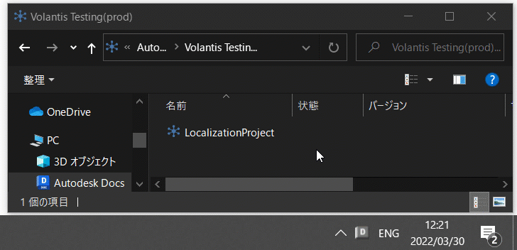

Desktop Connector の使用中に、ファイルとその参照がオンデマンドでダウンロードされます。ディスク容量を確保する必要がある場合は、[空き容量を増やす]コマンドを使用して、ファイルのローカル コピーをディスクから削除できます。
  1. 空き容量を増やすフォルダ、ファイル、またはハブを選択します。
  2. 選択した項目の 1 つを右クリックし、[空き容量を増やす]を選択します。
    コマンドがクリック可能として表示されない場合は、すべての項目がまだディスク上に存在していないことを意味します。
  3. 選択したファイルのローカル コピーをクリアするようプロンプトが表示されたら、[はい]を選択します。
注: [空き容量を増やす]では、ファイルがアプリケーションで開いていないか、アクティブな保留中のタスクに参加していない限り、選択したフォルダ以下にある各ファイルのローカル コピーが削除されます。
注: このコマンドでは、各ファイルのローカル コピーのみ削除されます。ファイルは引き続きクラウド ストレージで使用できます。ディスクとクラウド ストレージの両方からファイルを永久に削除するには、代わりに[削除]コマンドを使用します。
