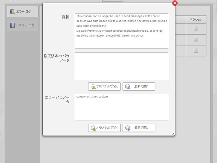

  4. 個別のエラーのエントリを表示し、エラーの詳細を表示するには、[アクション]列で設計を選択します。
  5. 設計にアクセスするには、このダイアログ ボックスにある 4 つの[開く]ボタンのいずれかを選択します。
    • [修正済みのパラメータ]領域の[開く]ボタンを選択すると、エラーが発生する前のステータスの設計が開きます。
    • [エラー パラメータ]領域の[開く]ボタンを選択すると、エラーがあるパラメータを含むステータスの設計が開きます。
    • [オリジナルで開く]を選択すると、レポート時のバージョンで保存された設計のステータスが開きます。
    • [最新で開く]を選択すると、直前に保存された設計のステータスが開きます。
