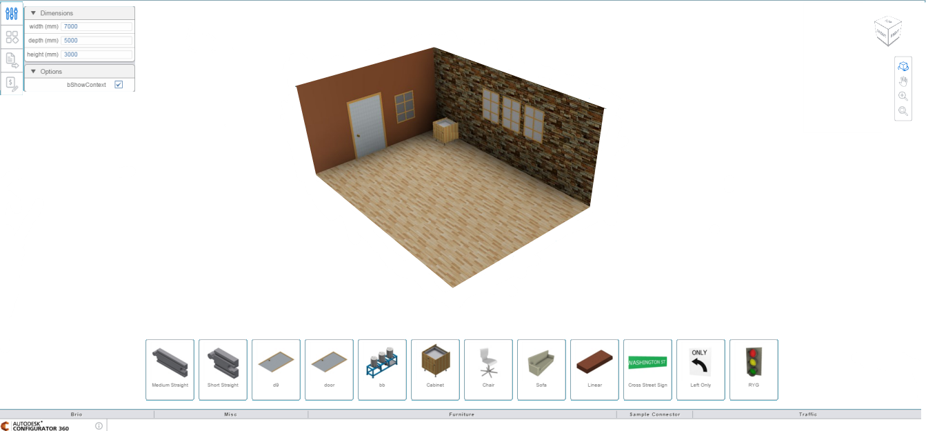

設計をテストするには、設定ページを使用します。
  1. 管理者ビュー[設計]タブで、[アクセサリを使用しますか?]チェック ボックスをオンにして、(エンド ユーザが表示できる)設定ページにアクセサリを含めます。
    注: エンド ユーザには、管理者ビューへのアクセス権がありません。
  2. [設計]タブで、設計の横にあるアイコンを選択します。
    設定ページに設計が表示されます。
  3. 表示されたページで、寸法および設計のビューの方向を調整します。
  4. [アクセサリ]ボタンを選択します。基本設計の下にアクセサリが表示されます。
    ヒント: アクセサリを基本設計にドロップした後、設計内のオブジェクトにアクセサリが接続しないようにするには、[Shift]キーを押し続けます。
  5. 管理者ビューに戻るには、名前の下にあるドロップダウン メニューから[管理者ビュー]を選択します。

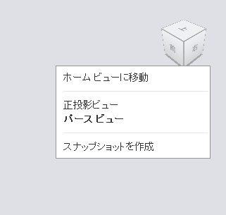

設計のビューの方向
方向を変更するには、ViewCube の面、エッジ、コーナー、および回転矢印をクリックします。[正投影ビュー]または[パースビュー]を選択するには、ドロップ ダウンメニューから下向きの矢印をクリックします。
スナップショットを作成
管理者のみが表示できます。
ViewCube のドロップダウン メニューから[スナップショットを作成]を選択します。
保存したサムネイルは、顧客のカタログにパーツ名とともに表示されます。サムネイルは、[設計]タブの[アルバム]に保存されます。
