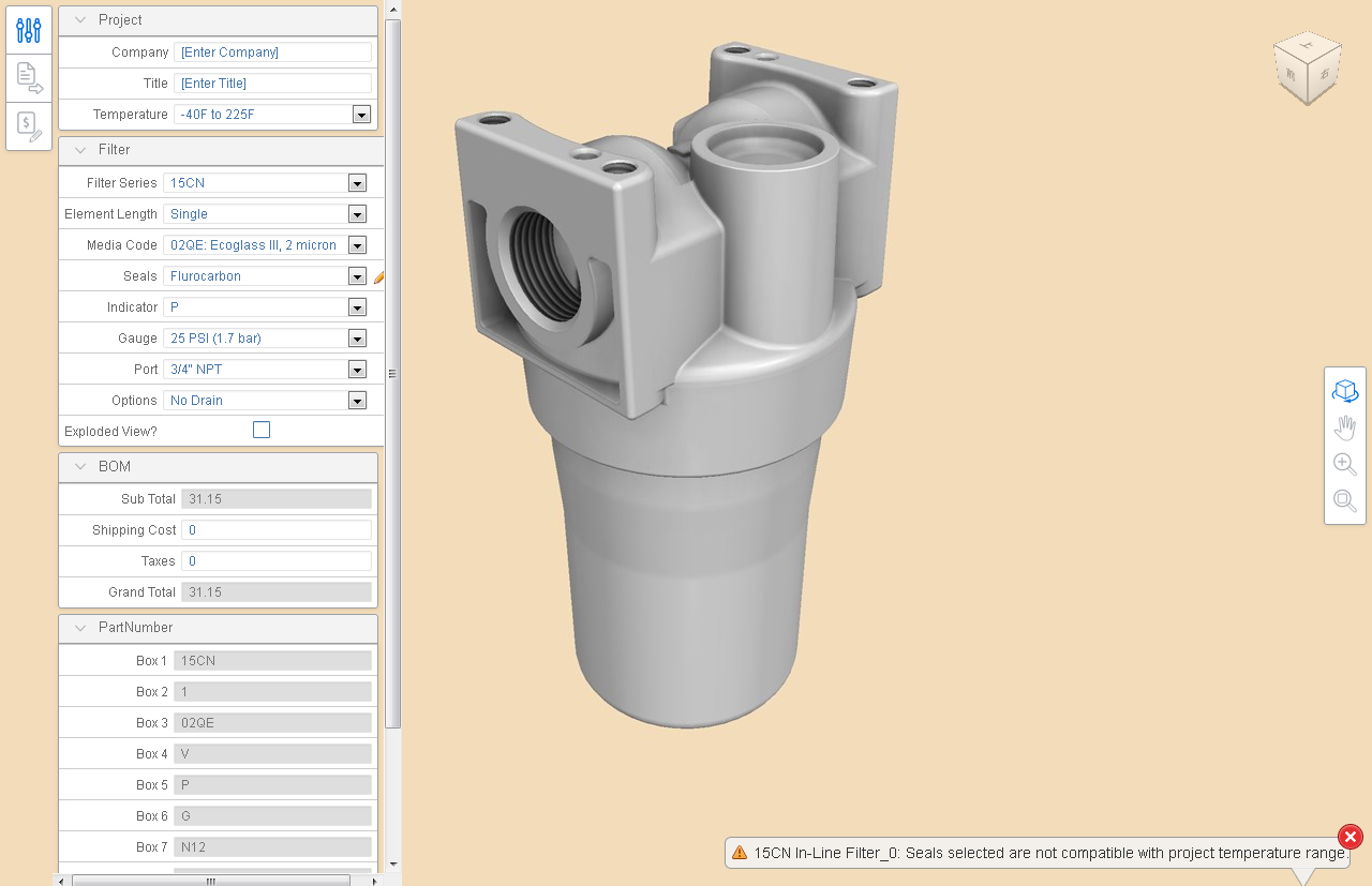

  9. Configurator 360 に設計をアップロードし、寸法を変更すると、次の内容のメッセージが表示されます。
    幅または深さのいずれかを変更するたびに、上記のルールが実行される点に留意してください。ルールに基づいて、トリガされる iProperty が設定され、すべての条件でオンとオフのステータスが適切に切り替えられます(たとえば、トリガされるプロパティの値が既に正しく設定されている場合、この値は確認されずに無視されます)。
