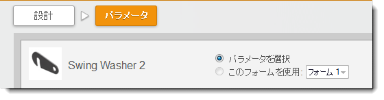

C360 では、[パラメータ]の表示にするか、特定のフォームの表示にするかを管理者ユーザが選択します。
- ファイルに複数のフォームがある場合、C360 では、アルファベット順で最初のフォームが選択されます。単純なフォームを使用するようにするには、名前の先頭にアンダースコアを付け、一覧の先頭に移動します(例: _form1)。
- フォームがない場合、C360 では、[パラメータ]コマンドの表示形式が使用されます。
- 表示形式は、いつでも変更することができます。

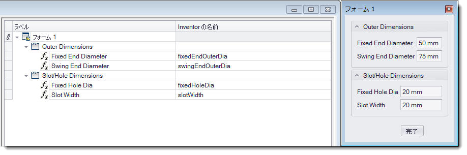

iLogic フォームを使用して、パラメータの表示をコントロールする
単純なフォームを作成するには、次の手順を実行します。詳細については、Inventor ヘルプの「フォームを使用するには」を参照してください。
- Inventor の[管理]タブの[iLogic]ドロップダウン メニューから、[フォームを追加]を選択します。
- フォームの名前を入力します。複数のドキュメントでフォームを使用できるようにするには、[すべてのドキュメント(グローバル)]を選択します。

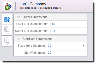

- 左側の[ツールボックス]から[グループ]をドラッグして、フォームのレイアウトの設計を開始します。グループの名前を任意の名前に変更し、必要な数のグループを追加します。フォームに表示するグループの名前と順序は、C360 の表示でも同じになります。
注: C360 では、[ツールボックス]の[グループ]オプションのみがサポートされます。
- [パラメータ]タブからパラメータをドラッグして、パラメータを追加します。ルールおよび iProperty は C360 でサポートされません。
- 必要に応じて、パラメータのプロパティを変更します。編集できるプロパティは、[ラベル]と[読み取り専用]に限定されます。
- [OK]をクリックします。
- 設計を C360 にアップロードします。
- 必要に応じて、[設計]
[パラメータ] ページでフォームを選択します。

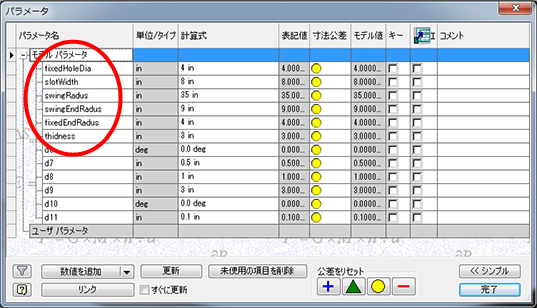

[パラメータ]コマンドを使用して、パラメータの表示をコントロールする

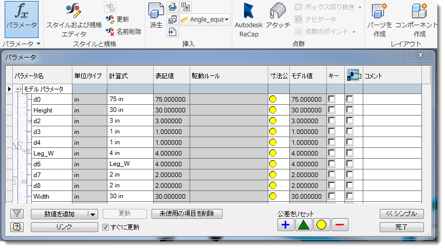

[Inventor パラメータ]ウィンドウで、名前変更または作成された公開パラメータが少ししかないパーツを選択します。[キー]とマークされたパラメータも処理されます。
次の図に、Inventor の[パラメータ]を開いて、サンプルのパーツを表示した状態を示します。
[パラメータ]ダイアログ ボックスで、パーツの重要なパラメータが次のいずれかに該当することを確認します。

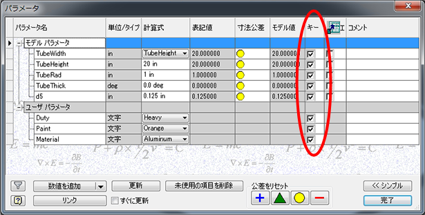

- すべてがキー パラメータとしてマークされ、重要なパラメータのみがマークされている。
または
キーとしてどのパラメータもマークされず、重要なパラメータに(d0 のスタイルではなく)名前が付けられている。
アップロードした後、Configurator 360 の顧客は、生成されたアプリケーションで[幅]、[高さ]、[厚さ]のパラメータを表示できるようになります。
