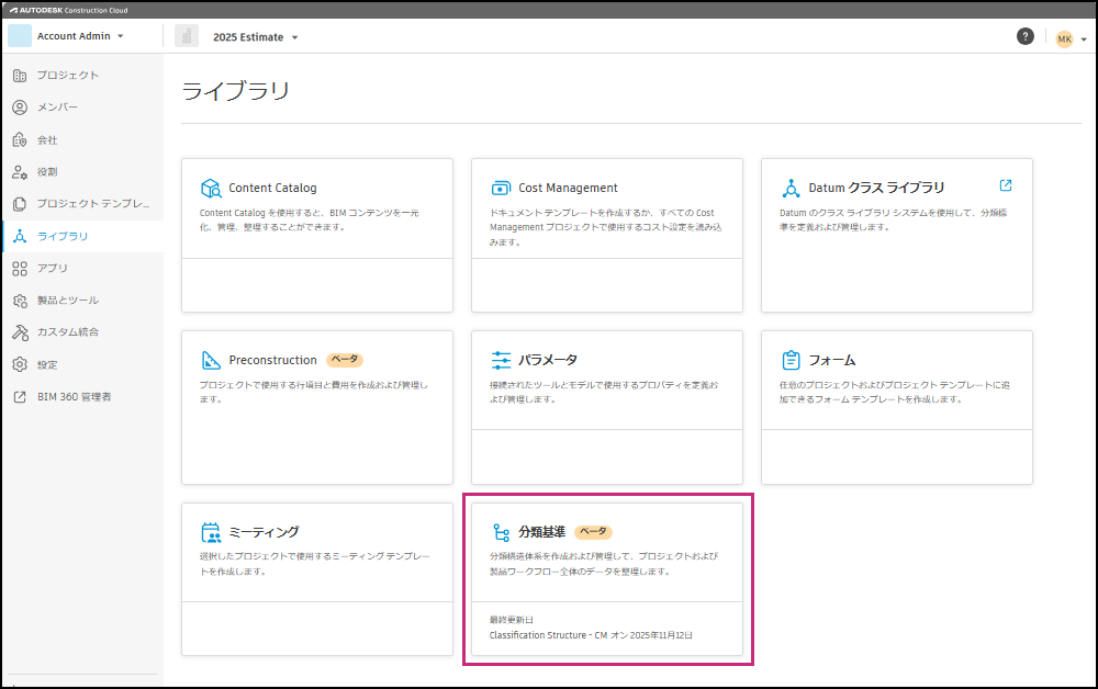

[ライブラリ]の[分類基準]にナビゲートするには:
  1. [Account Administration] から、左側のナビゲーションで [ライブラリ] をクリックします。
    • [ライブラリ] ページの [分類基準] カードには、アカウントの分類基準に対する最新の変更に関する日付とユーザ情報が表示されます。

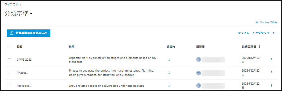

  1. [分類基準] カードをクリックして、 [分類基準] ライブラリ ページを開きます。このページでは、分類構造体系を作成および管理して、プロジェクトや製品ワークフロー全体のデータを整理できます。
アカウント内のプロジェクトで使用できる分類構造体系のリストが表示されます。リスト内の項目をクリックすると、その構造体系が表示されます。
[ライブラリ][分類基準] ページでは、次の操作も実行できます。
これらのタスクの詳細については、「ライブラリで分類基準を管理する」を参照してください。
