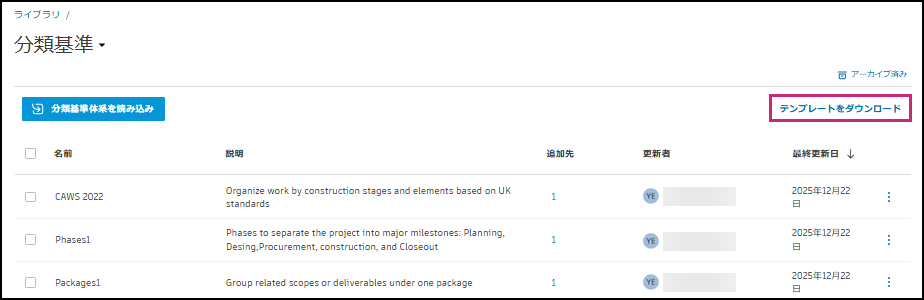

  2. [分類基準] カードを選択して、ライブラリの [分類基準] ページを開きます。
  1. [テンプレートをダウンロード] をクリックして XLSX テンプレートをダウンロードし、それを使用して分類構造体系を作成します。

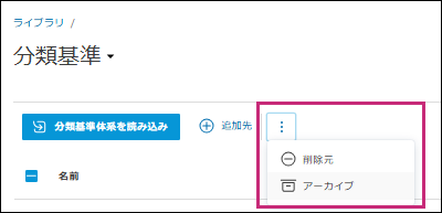

  4. 分類基準リストの一番上にある [その他] (3 つのドット)メニューをクリックし、 [アーカイブ] を選択します。
  1. [分類構造体系のアーカイブ] モーダルで、 [アーカイブ] をクリックして確定します。

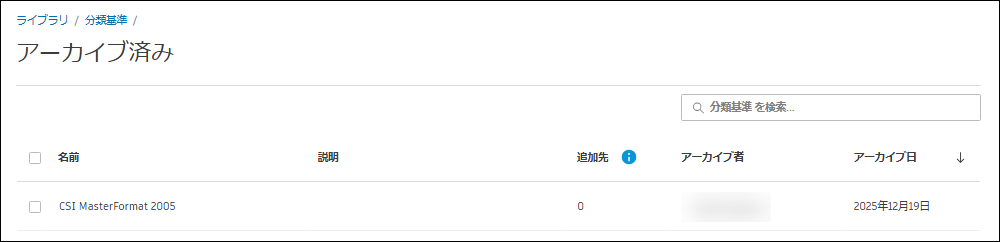

    アーカイブされた分類構造体系が [アーカイブ済み] リストに表示されます。アーカイブされた構造体系を表示するには、 [分類基準] ページの右上にある [アーカイブ済み] リンクをクリックします。

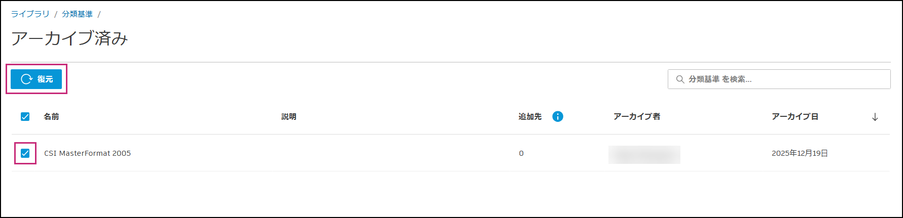

  3. [分類基準] ページの右上にある [アーカイブ済み] リンクをクリックして、[アーカイブ済み]リストを開きます。
  4. 復元する分類構造体系の左側にあるチェック ボックスをオンにします。
  1. リストの左上にある青色の [復元] ボタンをクリックします。
  2. 表示されたモーダルで [復元] をクリックして確定します。
