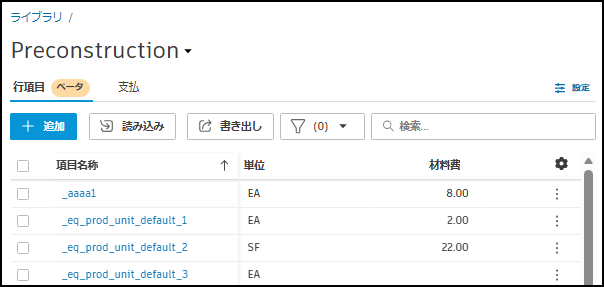

ライブラリで [施工準備] カードをクリックし、[施工準備]ライブラリ ページを開きます。
このページから [行項目] タブと [支払] タブにアクセスして、Estimate および Takeoff で使用するライブラリ項目を設定できます。

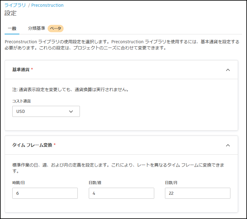

基本通貨とタイム フレーム変換の一般設定を構成し、施工準備ライブラリ設定の施工準備ライブラリに分類基準を割り当てます。アカウント管理者は、[施工準備]ライブラリ ページで [設定] リンクをクリックして、これらの設定にアクセスできます。
施工準備ライブラリの一般設定
施工準備ライブラリの一般設定を構成するには:
  1. ACC のページの左上にある製品ピッカー ドロップダウンから [Account Admin] を選択します。
  2. 左側のナビゲーションで [ライブラリ] をクリックします。

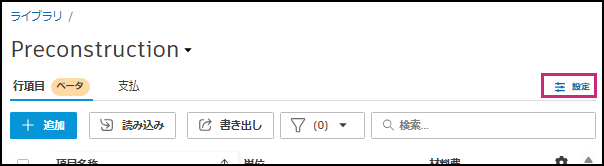

  3. [施工準備] カードをクリックして、 [施工準備] ライブラリ ページを開きます。
  4. リストの右上にある [設定] リンクをクリックして、 [設定] ページを開きます。
  5. 既定では、 [一般] タブが開きます。
  1. 基本通貨とタイム フレーム変換を設定します。施工準備ライブラリを使用するには、基本通貨とタイム フレーム変換が必要です。
    • 基本通貨: ライブラリ項目を表示する通貨を選択します。
      • 通貨表示設定を変更しても、通貨換算は実行されません。
      • 施工準備支払ライブラリは、単一の基本通貨に限定されています。
    • タイム フレーム変換: 標準の作業日、週、
      月の定義を設定します。これにより、異なるタイム フレームへの変換率が有効になります。

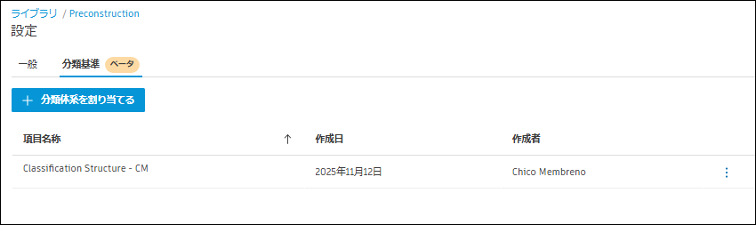

施工準備ライブラリ設定の分類基準
注:
分類基準を施工準備ライブラリに割り当てるには、その前に、Account Administration のアカウント ライブラリに分類基準を追加しておく必要があります。詳細については、「ライブラリでアカウント分類基準を管理する」を参照してください。
アカウント管理者は、アカウントの施工準備ライブラリにライブラリの分類基準を割り当てるための設定を行うことができます。割り当てが完了すると、アカウント ライブラリの分類構造体系を施工準備ライブラリの行項目で使用できるようになります。
ライブラリの行項目に分類基準のタグを付けるには、施工準備ライブラリにライブラリの分類基準を割り当てる必要があります。
施工準備ライブラリにライブラリの分類基準を割り当てるには:
  5. [分類基準] タブをクリックして、分類基準設定を開きます。
  1. [+分類体系を割り当てる] をクリックします。
  2. [分類構造体系の選択] モーダルで、ライブラリから最大 5 つの分類構造体系を選択し、施工準備ライブラリで使用できるようにします。
  3. [追加] をクリックします。
    割り当てられたライブラリの分類基準が、施工準備ライブラリの項目で使用できるようになります。
