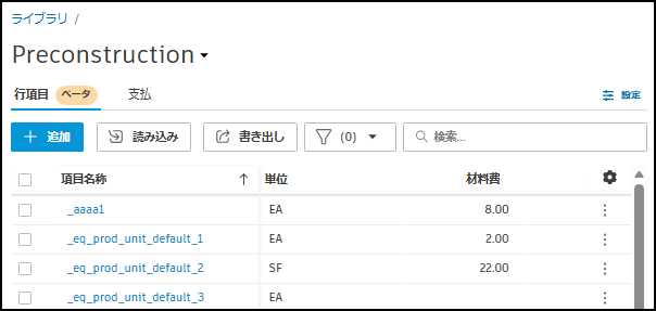

行項目をライブラリに読み込む
施工準備ライブラリで新しい行項目を追加したり、既存の行項目のデータを更新したりするには、行項目をライブラリに読み込みます。
重要: 行項目をライブラリに読み込む前に、Account Administration でライブラリの分類基準と支払を設定してください。設定したら、これらのライブラリ項目を選択し、そのデータを行項目に含められるようになります。
施工準備ライブラリに行項目を読み込むには:
  1. 画面の左上にある製品ピッカー ドロップダウンから [Account Admin] を選択します。
  2. 左側のナビゲーションで [ライブラリ] をクリックします。
  3. [施工準備] カードをクリックして、 [施工準備] ライブラリ ページを開きます。
  4. [行項目] タブで、 [読み込み] をクリックして行項目のスプレッドシートを施工準備ライブラリに読み込みます。これにより、 [テンプレート ファイルに入力] ワークフローが開きます。
  5. テンプレートをダウンロードして完成させます。
    • アップロードする前に、指示を読み、それに従って XLSX ファイルの行項目の書式を正しく設定してください。
  6. 行項目を含む、完成した XLSX ファイルをアップロードします。
    • 必要に応じて、アップロードで発生したエラーを修正し、修正したファイルをアップロードします。
    読み込まれた行項目は、 [施工準備] ライブラリ ページの [行項目] タブに追加されます。
個々の行項目を追加する
  4. [行項目] タブで [追加] をクリックします。
  5. 追加された新しい行に、ライブラリに追加する行項目の名前とその他のデータを入力します。

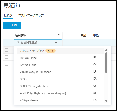

Autodesk Estimate プロジェクトでライブラリの行項目を使用する
施工準備ライブラリで行項目を設定したら、それらの行項目を簡単に Estimate プロジェクトに追加できます。
Estimate に行項目を追加する場合は、見積りテーブルの行の [名前] フィールドをクリックし、項目名を入力してライブラリの行項目を検索します。
ライブラリの行項目を選択して追加すると、その行項目のデータがプロジェクトの見積りに取り込まれます。
見積りに項目が追加されたら、一部の行項目の詳細を編集できます。詳細については、「Estimate で行項目を管理する」を参照してください。
