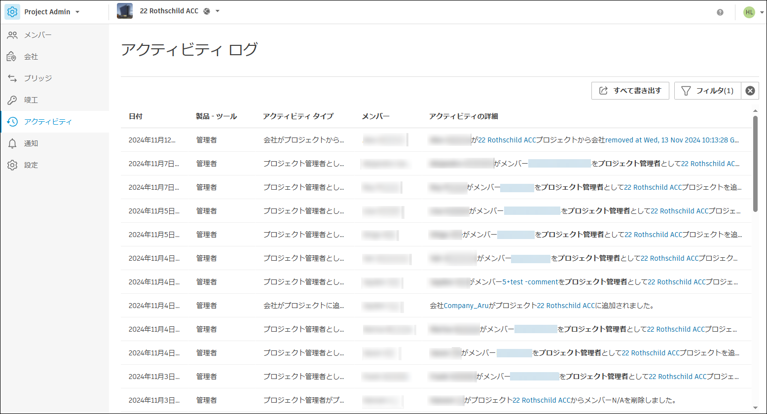

最新のアクティビティがログの上部に表示されます。各アクティビティの次の項目が記録されます。

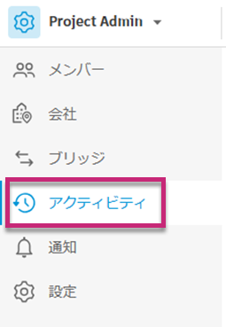

アクティビティ ログにアクセスするには:
  1. 製品ピッカーから [Project Admin] を選択します。
  2. [アクティビティ] をクリックします。
アクティビティ データを絞り込むフィルタの適用方法については、「アクティビティ データをフィルタする」を参照してください。

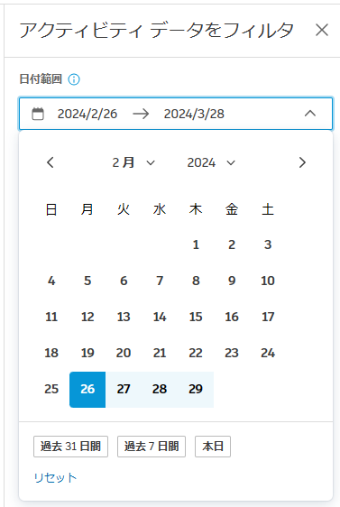

日付範囲でフィルタするには、次の手順を実行します。
  1. [日付範囲] ドロップダウン リストをクリックして、カレンダーを開きます。
    注: 既定では、31 日間の日付範囲が選択されています。
  2. 目的の開始日と終了日を選択します。
    ヒント: [過去 31 日間] 、 [過去 7 日間] 、または [今日] のいずれかでデータを並べ替えるには、カレンダーの下のオプションから選択します。
  3. [リセット] をクリックすると、適用したフィルタが削除されます。

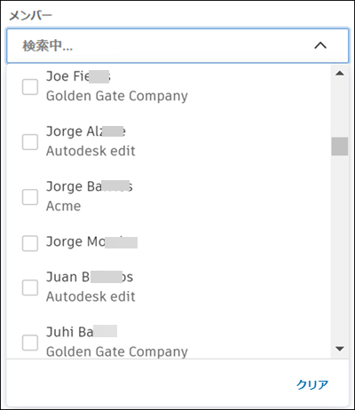

メンバーでフィルタするには、次の手順を実行します。
  1. メンバーでフィルタするには、 [メンバー] ドロップダウン リストをクリックし、アクティビティ データのフィルタ基準として使用する 1 つまたは複数のメンバーのチェック ボックスをオンにします。
  2. 適用したフィルタを削除するには、 [クリア] をクリックします。

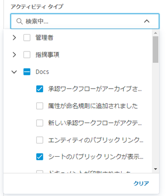

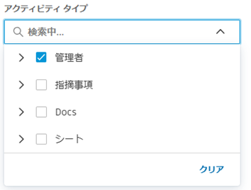

アクティビティ タイプでフィルタするには、次の手順を実行します。
  1. [アクティビティ タイプ] ドロップダウン リストをクリックします。
  2. 任意のツールに対して利用可能なすべてのアクティビティでフィルタするには、このツールの横にあるチェックボックスをオンにします。
  3. 特定のツールのアクティビティでフィルタするには、ツールの横にある[展開]アイコンをクリックし、目的のアクティビティの横にあるチェックボックスをオンにします。
  4. 適用したフィルタを削除するには、 [クリア] をクリックします。

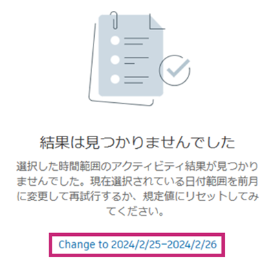

  5. 結果が見つからない場合は、ページの中央に「結果は見つかりませんでした」というメッセージが表示されます。メッセージの下のリンクをクリックして、現在選択されている日付範囲を変更し、もう一度試すことができます。
ヒント: 前の期間に移動するには、 [日付範囲] ドロップダウン リストの下にある をクリックします。たとえば、選択した日付範囲が 3/18/2024 → 3/25/2024 の場合、 [前へ] をクリックすると、この範囲が 3/10/2024 → 3/17/2024 に変更されます。
