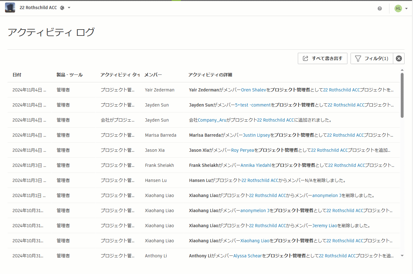

すべてのアクティビティ データを書き出す
  1. Project Admin で、 [アクティビティ] ツールをクリックします。
  2. [すべて書き出す] をクリックします。
  3. 右側に表示される [レポートを書き出す] フライアウト パネルで、次の操作を実行します。

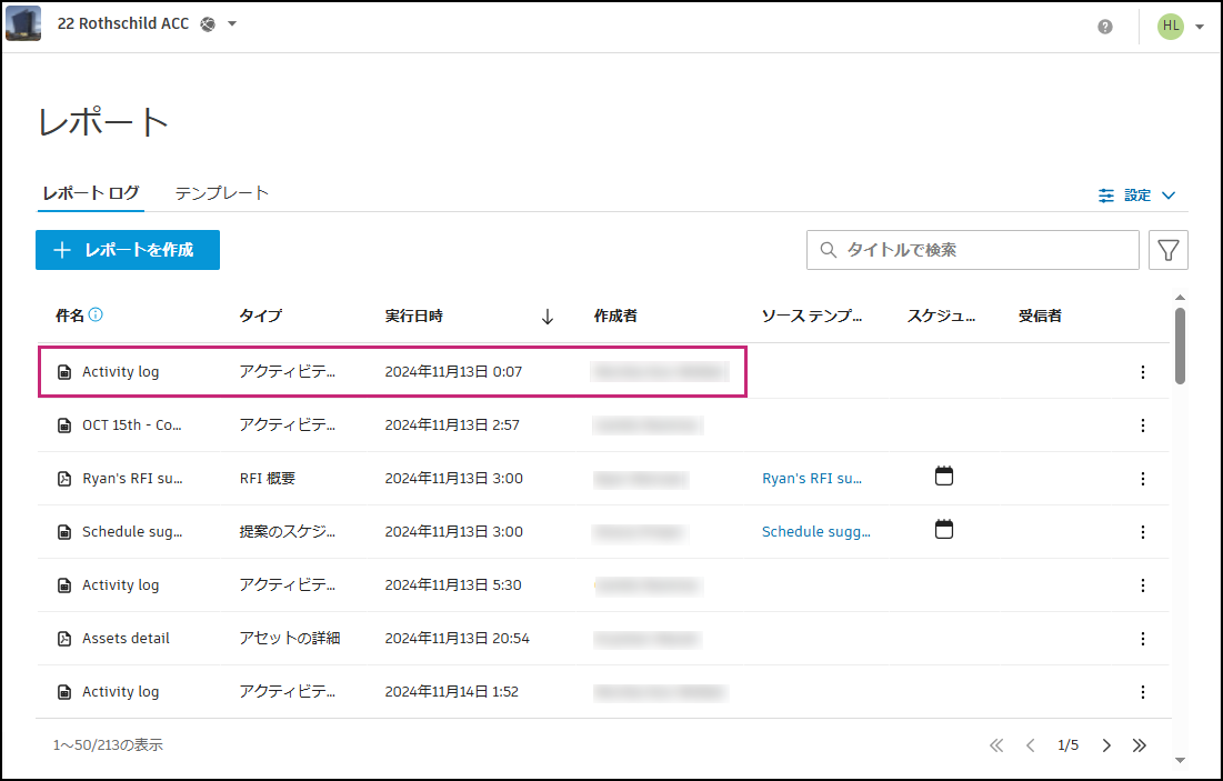

    • 必要に応じて、レポートを [ファイル]ツールの特定のフォルダに保存する場合は、 [ファイルに保存] オプションをオンに切り替えてから、次の操作を実行します。
      • 希望のフォルダを選択します。
      • 同じレポートを新しいバージョンとして保存するか、新しいファイルとして保存するかを選択します。
    • [レポートを実行] をクリックします。

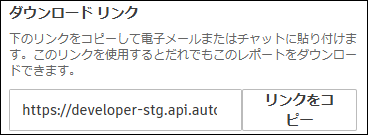

  4. レポートの準備ができたら、[レポートをダウンロード] ボタンをクリックしてダウンロードすることができます。
    ヒント: ダウンロード リンクをレポートにコピーすることができます。リンクを持っているユーザは誰でもダウンロードすることができます。
    [レポート ログ] でレポートにアクセスすることもできます。

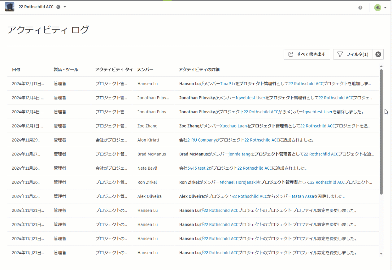

  2. [フィルタ] をクリックします。
  3. 右側に表示される[アクティビティ データをフィルタ]フライアウトで、フィルタを適用します。必要なフィルタの横にあるチェックボックスをオンにすると、 [メンバー] や [アクティビティ タイプ] でフィルタすることができます。
    書き出しボタンには、フィルタを適用した後のアクティビティの数が表示されます。
  4. [フィルタ済み(X)を書き出す] をクリックします。
  5. 上記の手順 3 ~ 4 に従います。
