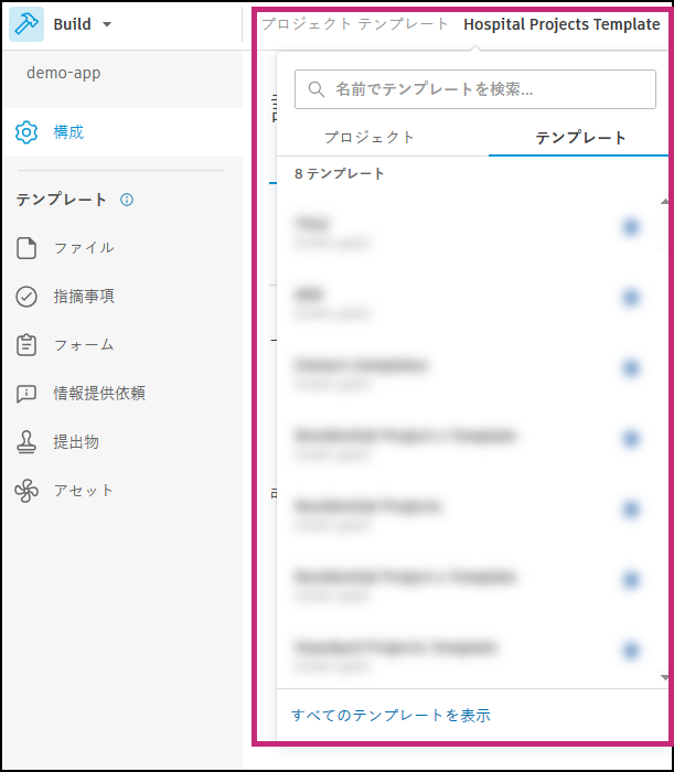

  1. プロジェクト ピッカーを使用して、 [テンプレート] をクリックします。
  2. メニューの下部にある [すべてのテンプレートを表示] をクリックします。
    テンプレート ピッカー メニュー

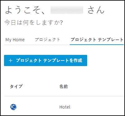

  3. [プロジェクト テンプレート] タブで、 [プロジェクト テンプレートを作成] をクリックします。
    プロジェクト テンプレートを作成ボタン
