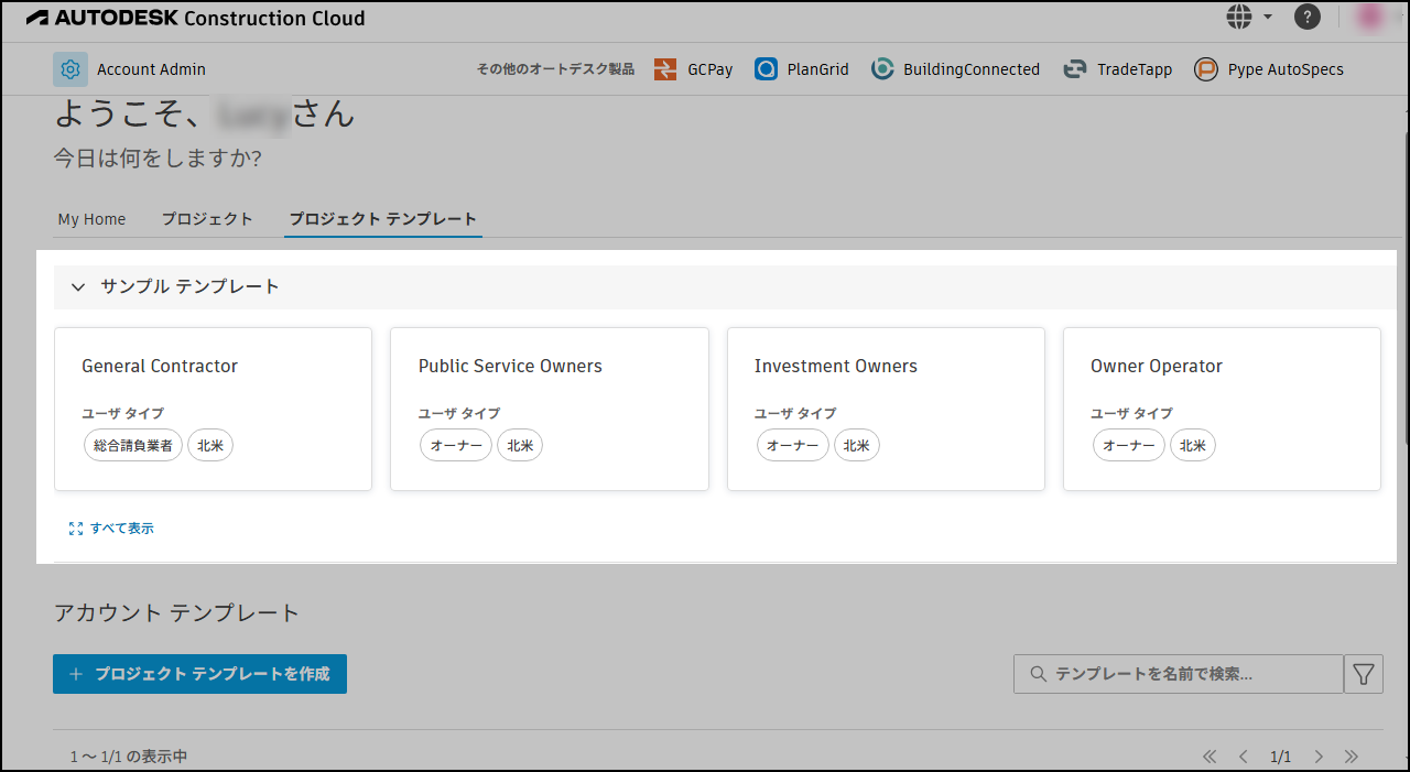

  1. プロジェクト ピッカーを使用するか、[ホーム]ページから[プロジェクト テンプレート]リストにナビゲートします。
  2. 使用可能なサンプル テンプレートの折りたたみ可能なリストを開くには、 [サンプル テンプレート] をクリックします。
    サンプル プロジェクト テンプレート
  3. テンプレートの詳細を表示するにはプロジェクト テンプレート カードをクリックします。 または、 [すべて表示] をクリックして使用可能なテンプレートをすべて確認し、その後プロジェクト テンプレートをクリックします。
フライアウト パネルが開き、テンプレートの説明、会社のタイプやプロジェクトのニーズなどのテンプレートを識別するタグ、および含まれる内容のリストが表示されます。
