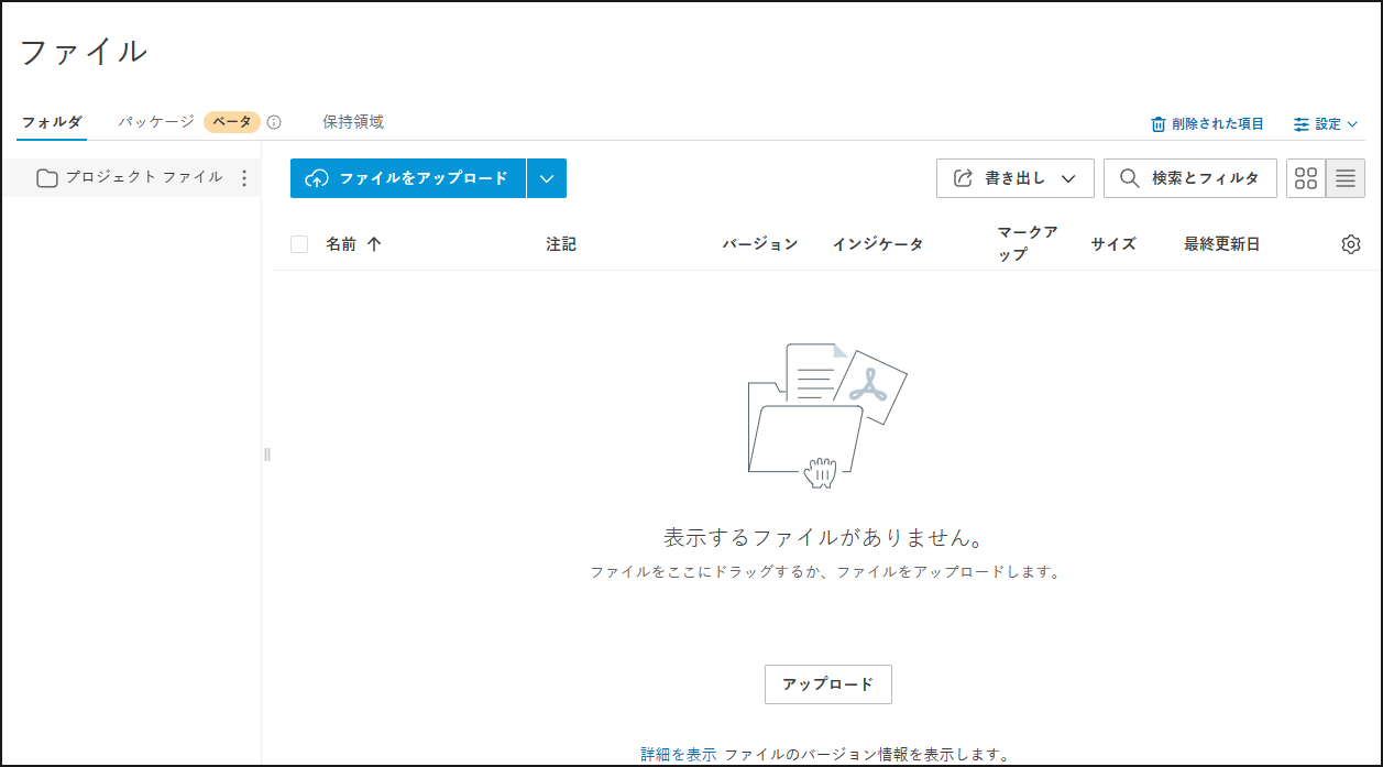

ファイル
機能 ヘルプ記事
サブフォルダを作成して整理する フォルダを使用してファイルを編成する
属性の編集 ファイルの属性と設定
命名規則を作成する ファイルの命名規則
権限を設定 フォルダ権限
複数のプロジェクトで使用するファイルをアップロードおよび設定する ファイルをアップロードして、管理する
注:
  • Autodesk Inventor およびデータ交換からの .NWC ファイルの書き出しはサポートされていません。
  • ファイル ツールの多くの機能は、プロジェクト テンプレートでは使用できません。これには、ビューアでのマークアップの作成やアクションの実行、ビューアでの Revit モデルのデータ交換の作成などが含まれます。

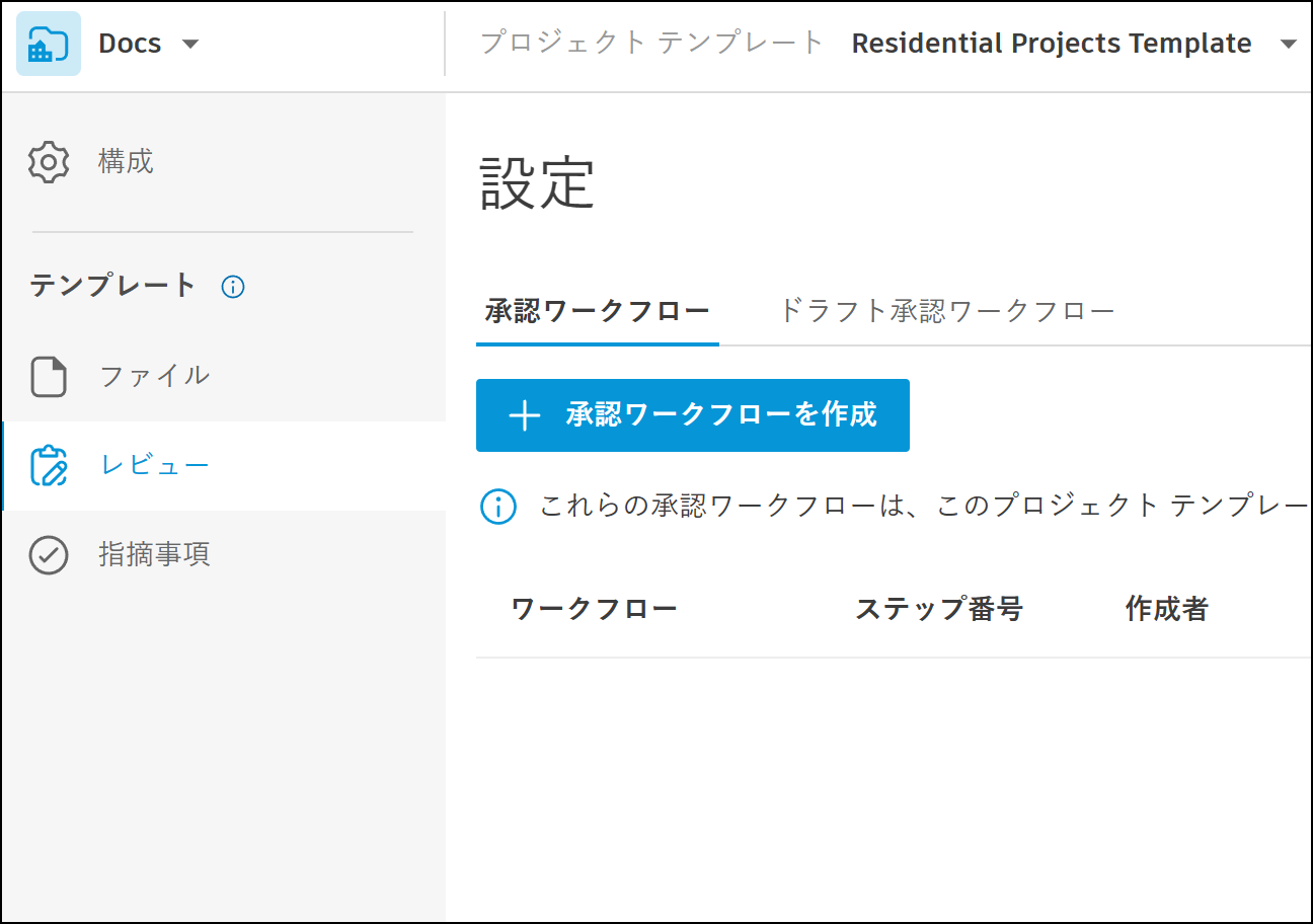

レビュー
タブ 機能 ヘルプ記事
承認ワークフロー
  • レビュー承認ワークフローを設定します
  • 役割ベースまたは会社ベースの権限とワークフローのカスタム属性を設定する
承認ワークフローを作成、編集する
ドラフト承認ワークフロー ドラフト状態で、最終決定するまで使用できないワークフローを確認する

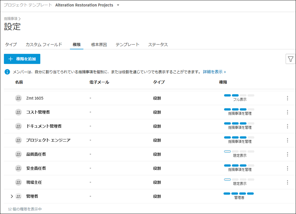

指摘事項
タブ 機能 ヘルプ記事
タイプ 指摘事項のカテゴリと指摘事項のタイプを作成および設定する 指摘事項のカテゴリとタイプ
カスタム フィールド 指摘事項のカテゴリとタイプに追加するカスタム フィールドを作成する カスタム フィールド
根本原因 指摘事項に追加する根本原因を作成する 根本原因
権限 プロジェクトでの役割の権限を設定する 指摘事項の権限
テンプレート 指摘事項のテンプレートを作成することで、指摘事項をより迅速に作成する 指摘事項テンプレート
ステータス 指摘事項ステータスの表示/非表示を設定する 指摘事項ステータスの設定
設定が完了したら、テンプレートを使用してプロジェクトを作成できます。

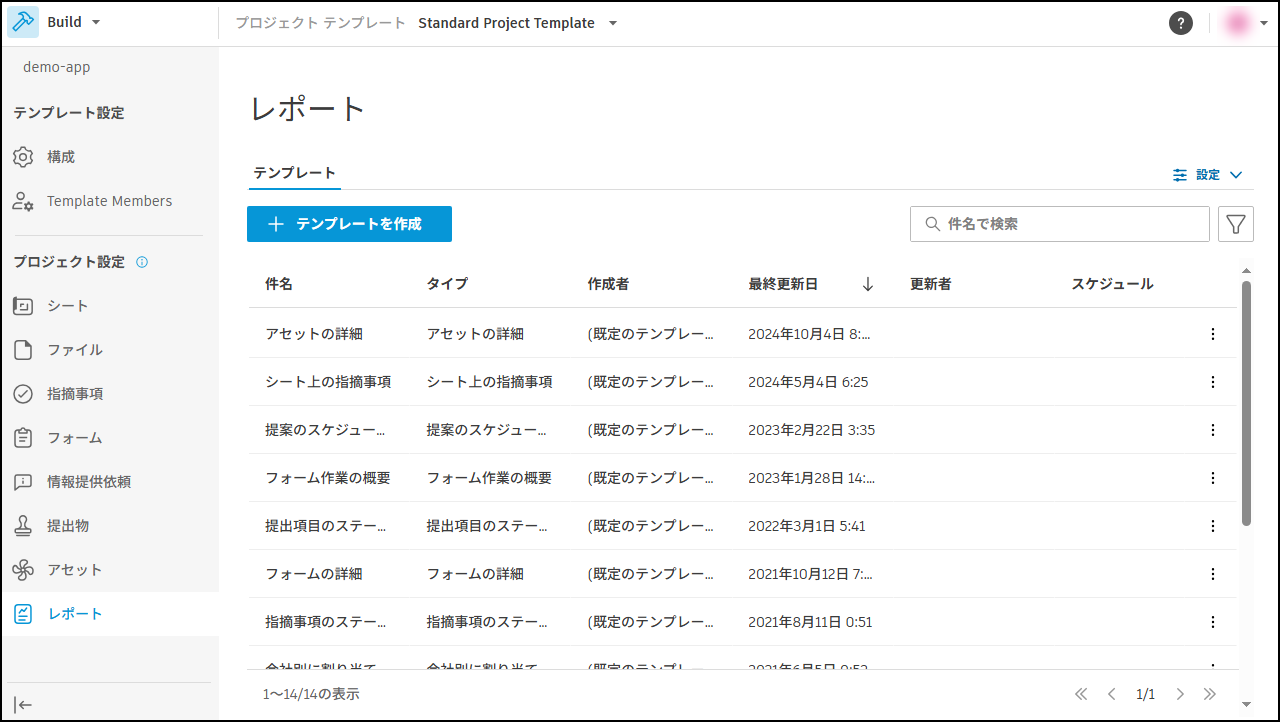

レポート
Autodesk Docs のプロジェクト テンプレートでは、レポート テンプレート、スケジュール、および設定を設定することができます。Autodesk Build のプロジェクト テンプレートでは、レポート テンプレート、スケジュール、および設定を設定することができます。テンプレートから新しいプロジェクトを作成すると、ほとんどのレポート設定が自動的にコピーされます。
注: 一部の設定はまだサポートされていません。次の設定がそれに該当します。
機能 ヘルプ記事
レポート テンプレートを作成および管理する レポートを作成する
レポート テンプレートを使用する
注:
コピーされたレポート テンプレートとスケジュールは、新しいプロジェクト内のすべてのプロジェクト ユーザが使用できます。ただし、プロジェクト管理者にのみ制限されているレポート タイプは除きます。詳細はこちら
