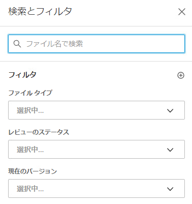

パッケージ内のファイルを検索およびフィルタする
[検索とフィルタ] をクリックして、パッケージに表示されるファイルを絞り込みます。次のオプションを使用できます。

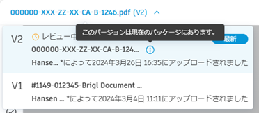

    左上のファイル名をクリックすると、異なるバージョンが一覧表示されます。i アイコンにカーソルを合わせると、パッケージに追加されたファイル バージョンが表示されます。

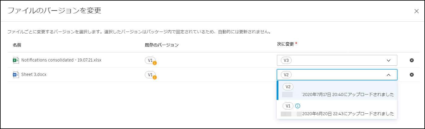

固定バージョン パッケージのファイル バージョンを変更する
プロジェクト管理者とパッケージ マネージャは、ロックが解除された固定バージョン パッケージ内のファイル バージョンを変更することができます。最新バージョンのみが表示されるため、現在のバージョン パッケージ内のファイル バージョンを変更することはできません。
  1. 関連するパッケージをクリックして開きます。
  2. 1 つまたは複数のファイルを選択します。
    注: 選択できるファイルは最大 1,000 個です。
  3. [ファイル バージョンを変更] をクリックします。
    ダイアログの詳細は次のとおりです。
    • 名前: 選択した各ファイルの名前
    • 既存のバージョン: このパッケージに対して以前に選択したバージョンのファイル
    • バージョンの変更: 既定では、ファイルの現在のバージョンが表示されます。ファイルの別のバージョンを選択するには、ボックスをクリックします。
  4. ファイルのバージョンを目的のバージョンに変更します。
  5. [変更] をクリックします。

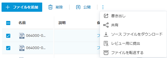

パッケージからファイルを書き出す
[表示 + ダウンロード] フォルダ権限以上の権限を持つメンバーは、選択したマークアップを含めて PDF ファイル、RVT ファイル、および DWG ファイル(2D ビューを含む)を書き出すことができます。
  1. 該当するパッケージを開きます。
  2. 1 つまたは複数の PDF、RVT、および DWG ファイルを選択します。
  3. [その他]メニュー をクリックします。
  4. [書き出し] をクリックします。
  5. ファイルの書き出しワークフローに従います。
