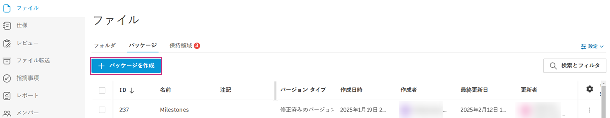

  1. [ファイル] ツールをクリックします。
  2. [パッケージ] タブをクリックします。
  3. [パッケージを作成] をクリックします。
    これにより [パッケージを作成] ダイアログが開きます。

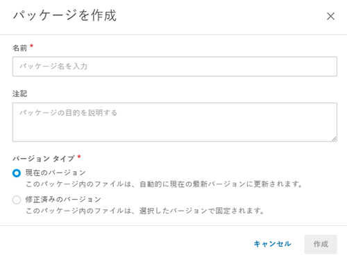

    • 名前: パッケージの名前を入力します。
    • 説明: 必要に応じてパッケージの説明を入力します。
    • バージョン タイプ:
      • 現在のバージョン: パッケージ内のすべてのファイルを現在のバージョンに更新する場合は、このオプションを選択します。
      • 固定バージョン: パッケージ内のすべてのファイルを選択したバージョンで固定したままにする場合は、このオプションを選択します。
  4. [作成] をクリックします。
    パッケージが、自動的に追加された ID 番号とともにパッケージ リストに表示されます。

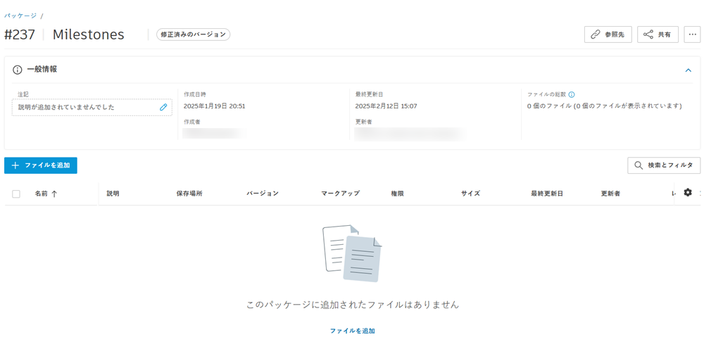

パッケージにファイルを追加する
プロジェクト管理者とパッケージ マネージャは、次のようにパッケージにファイルを追加することができます。
  1. パッケージ リストから関連するパッケージをクリックして開きます。
  2. [ファイルを追加] をクリックします。
    注: 次の場合は、 [ファイルを追加] ボタンが無効になります。
    • パッケージに、上限である 10,000 個のファイルが既に含まれている場合。
    • 一度に 1,000 を超えるファイルを追加しようとしている場合。
    • パッケージがロックされている場合。

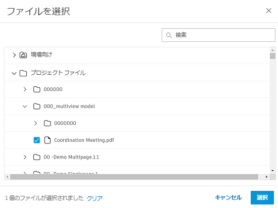

  3. ファイル ピッカーでファイルを選択します。必要に応じて、ファイルを検索することもできます。
  4. [選択] をクリックします。

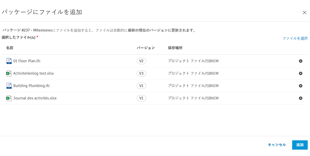

    [パッケージにファイルを追加] ダイアログが開きます。現在のバージョンまたは固定バージョン パッケージにファイルを追加するかに応じて、異なるワークフローがあります。
    現在のバージョン パッケージ
    選択したファイルは、選択した時点のバージョン番号で表示されます。追加するファイル バージョンは変更できません。現在のバージョン パッケージには、常に各ファイルの最新バージョンが表示されるためです。

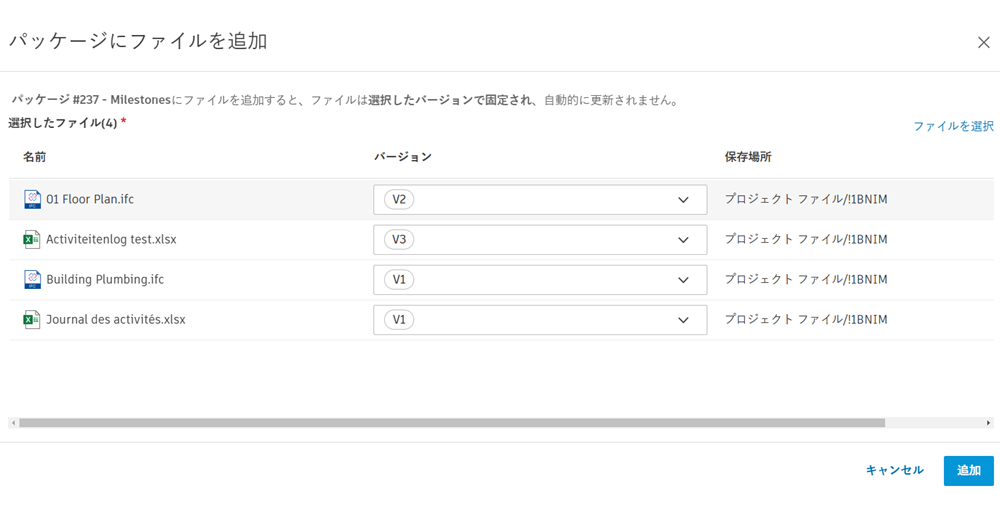

    固定バージョン パッケージ
    選択したファイルは、最初は選択した時点のバージョン番号で表示されます。別のファイル バージョンに切り替えるには、バージョン フィールドのドロップダウンをクリックします。選択すると、パッケージにバージョンが固定されます。つまり、新しいバージョンが[ファイル]ツールに追加されたときに、パッケージ内のファイルが自動的に更新されなくなります。固定バージョン パッケージ内のファイルのバージョンは、後で再び変更することができます。

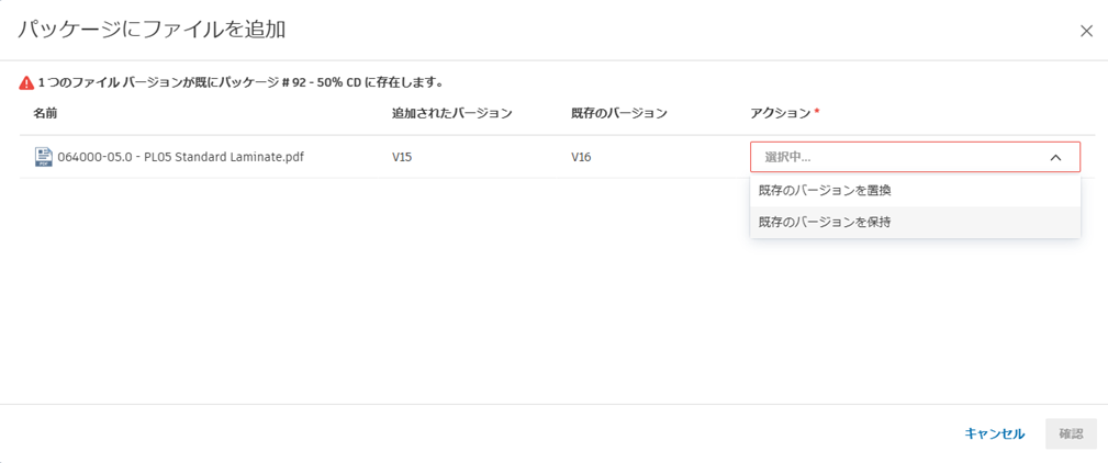

    注: 固定バージョン パッケージに既に存在するファイルの別のバージョンを選択した場合は、保持するバージョンを選択する必要があります。
