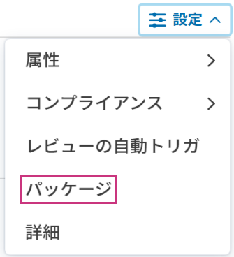

パッケージ マネージャ設定にアクセスする
プロジェクト管理者は次の操作を行う必要があります。
  1. [ファイル] ツールをクリックします。
  2. [パッケージ] タブをクリックします。
  3. [設定] をクリックします。
  4. [パッケージ] をクリックします。

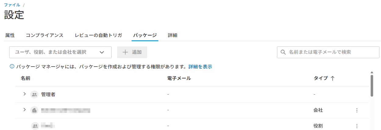

    これにより、 [パッケージ] 設定が開き、ユーザ、役割、会社をパッケージ マネージャとして表示、検索、追加することができます。
パッケージ マネージャを追加する
パッケージ マネージャを追加するには:
  1. [ユーザ、役割、会社を選択] フィールドをクリックします。
  2. 目的の名前を入力し始めると、候補が表示されます。
  3. 該当するエントリを選択します。
  4. [追加] をクリックします。
    選択した項目がパッケージ マネージャ リストに表示されます。

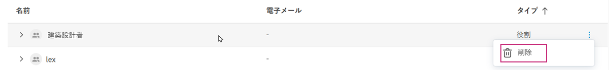

パッケージ マネージャを除去する
  1. 関連するユーザ、役割、会社の[その他]メニュー をクリックします。
  2. [削除] をクリックします。
    対象のユーザ、役割、会社に付与されていた権限が除去されたことを伝えるメッセージが表示されます。ただし、複数の異なる方法で、メンバーにパッケージ マネージャ権限が付与されていることがあります。たとえば、メンバー個人に対して権限が付与されており、さらに役割や会社の一部として権限が付与されていることがあります。ユーザ権限が除去されても、役割や会社に基づくパッケージ マネージャ権限はそのままになります。
  3. [削除] をクリックします。
