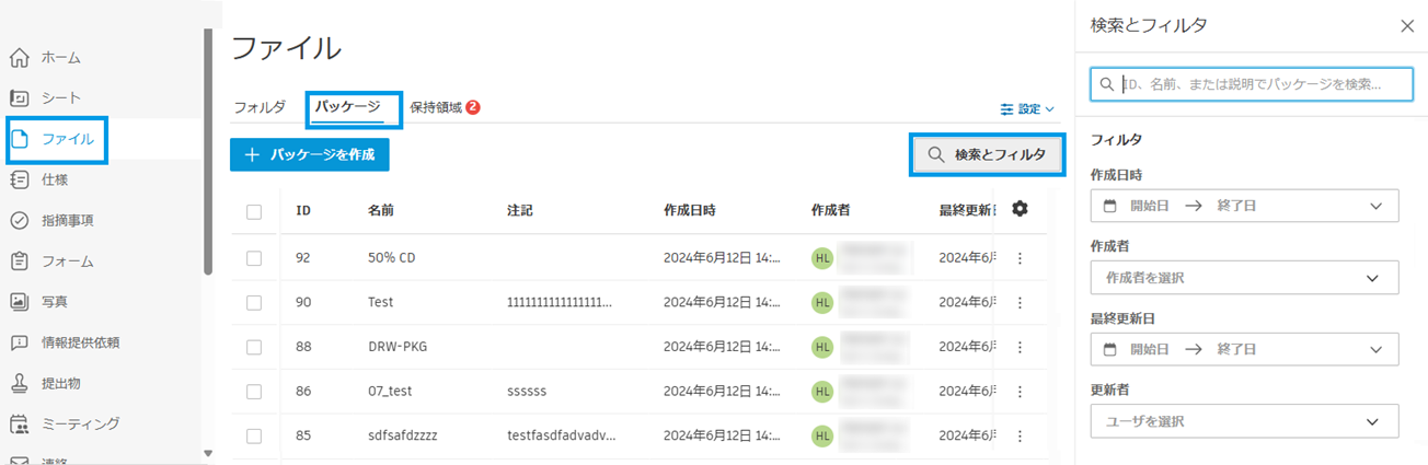

  1. [ファイル] ツールをクリックします。
  2. [パッケージ] タブをクリックします。
  3. [検索とフィルタ] をクリックします。
    [検索とフィルタ] パネルが開きます。
    キーワードを入力して、パッケージ ID やパッケージ名で検索することができます。次のフィルタを適用することもできます。
    • 作成日時: パッケージが作成された日付の範囲を選択します。
    • バージョン タイプ: 固定バージョンまたは現在のバージョン パッケージのいずれかを選択します。
    • 作成者: パッケージを作成した 1 人または複数のプロジェクト メンバーを選択します。
    • 最終更新日: パッケージが最後に更新された日付の範囲を選択します。
    • 更新者: パッケージを最後に更新した 1 人または複数のプロジェクト メンバーを選択します。
  4. キーワードを入力し、フィルタを選択して、 [検索] をクリックします。
    [すべてクリア] をクリックすると、すべての検索とフィルタのエントリがクリアされます。
