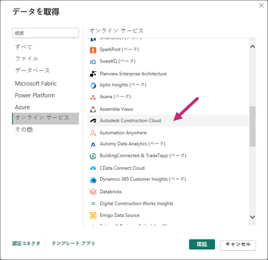

  4. [データの取得] ダイアログ ボックスで、Autodesk Construction Cloud を検索するか、左側の [オンライン サービス] を選択して、見つかるまでスクロールします。
  5. [接続] をクリックします。

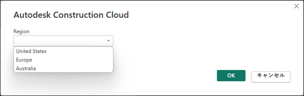

  8. 接続する データ ストレージ領域 を選択します。
  9. [OK] をクリックします。

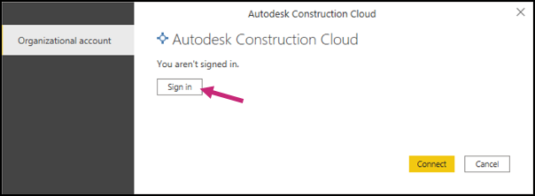

    次に、オートデスクの資格情報を使用してサイン インする必要があります。
  10. [サイン イン] をクリックします。
  11. オートデスクの資格情報を使用してサイン インします。
  12. サイン インしたら、 [接続] をクリックします。

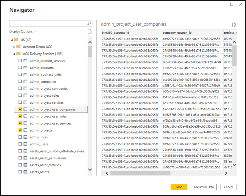

  13. ナビゲータ で、データの取得元のアカウントを展開し、目的のテーブルを選択し、 [読み込み] を選択してデータを読み込むか、 [データを変換](Transform Data) を選択して Power Query エディタでのデータ変換を続行します。

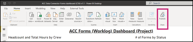

  2. Power BI デスクトップを開き、 [公開設定] をクリックします。
  3. [保存] をクリックします。

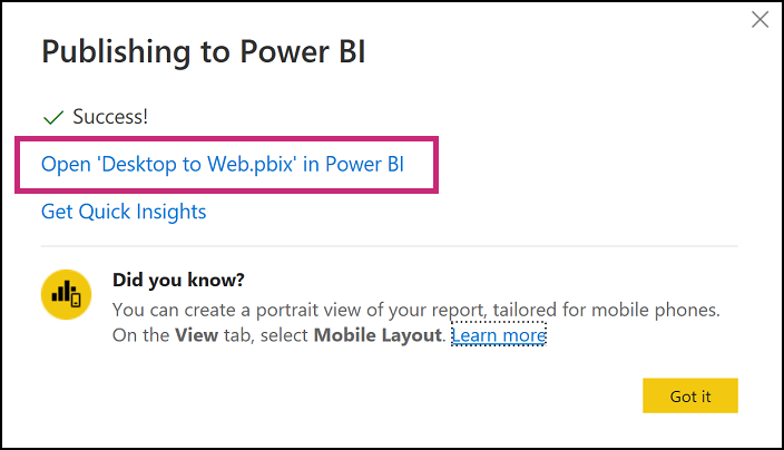

  6. ファイルの公開設定が完了したら、ダイアログ ボックスのリンクをクリックするか、https://app.powerbi.com/ に移動します。

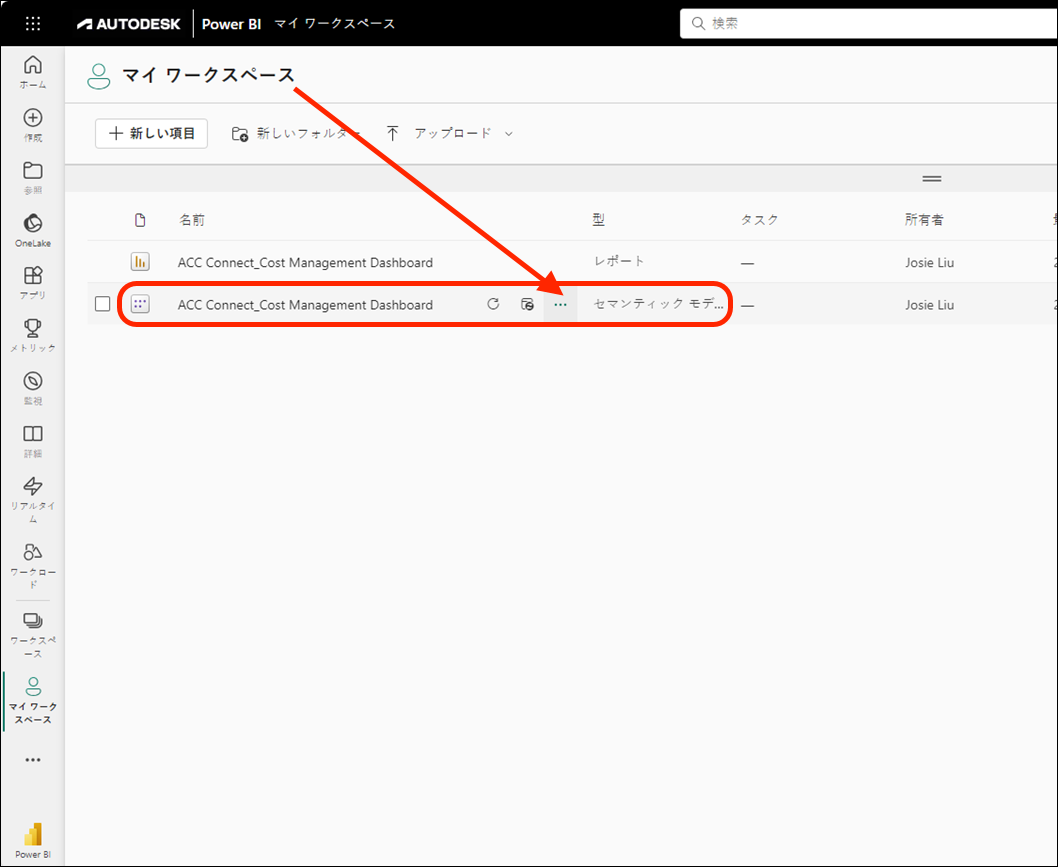

  7. Power BI Web の左側にある [ワークスペース] をクリックし、ファイルの公開設定先のワークスペースを選択します。

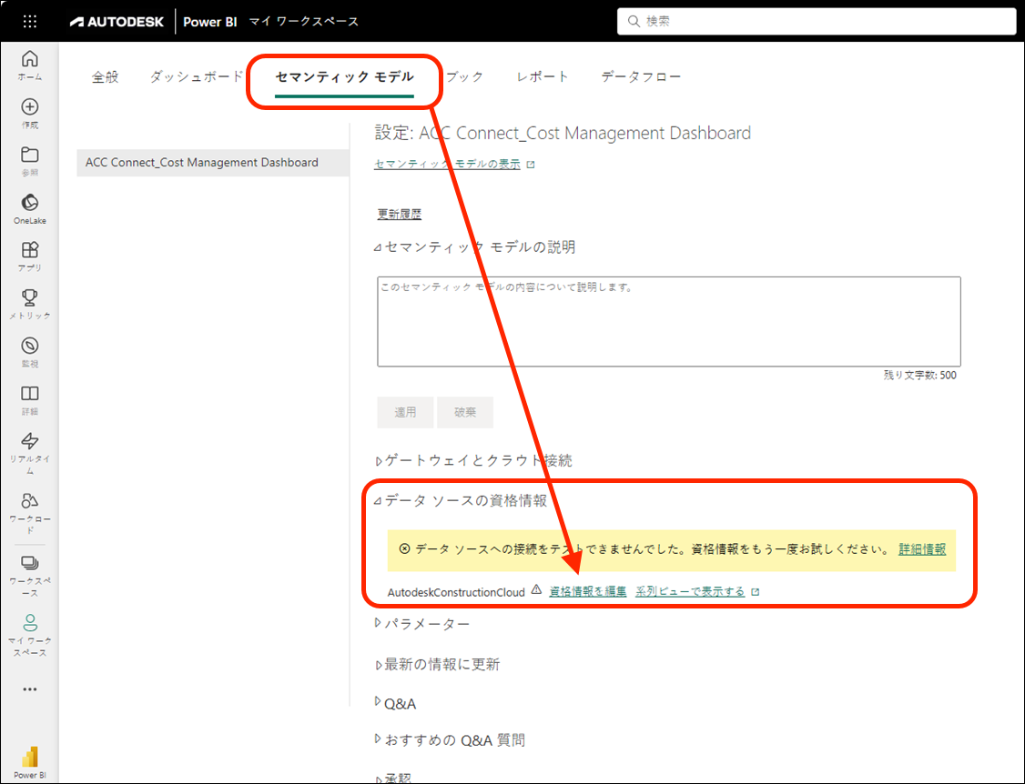

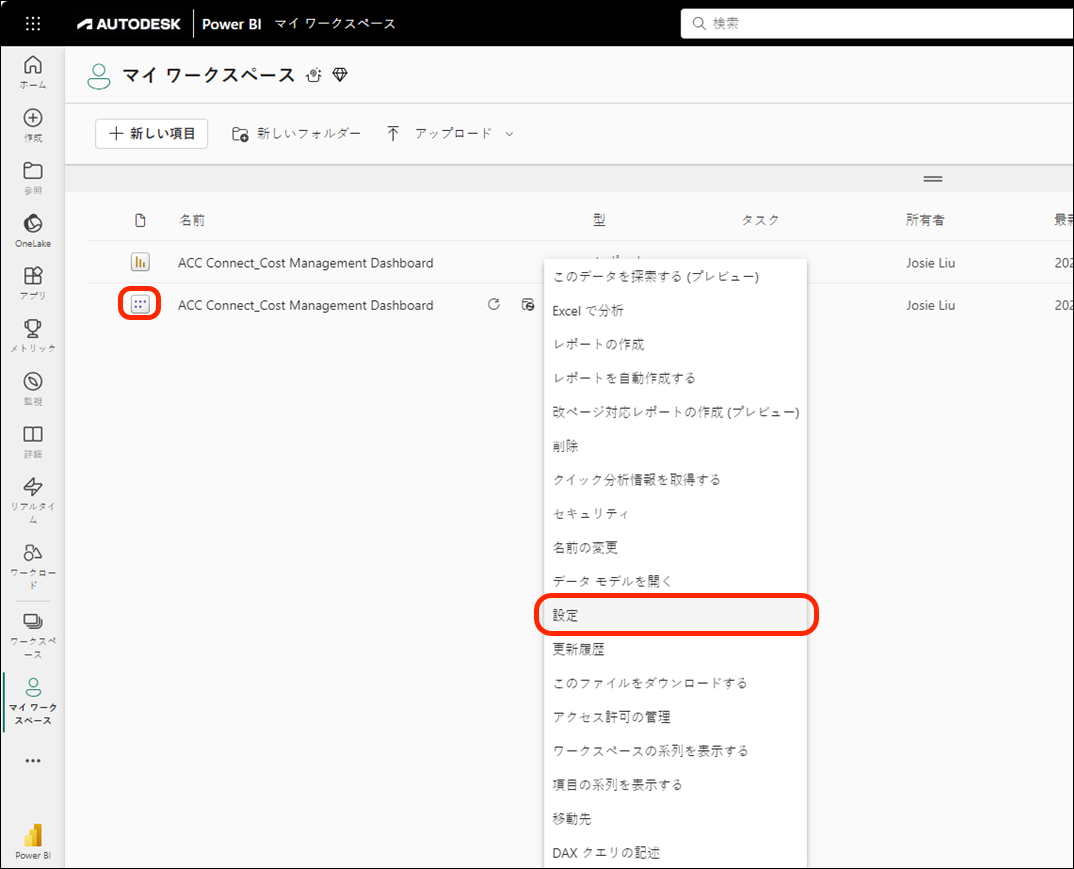

  8. Power BI ファイルと同じ名前のセマンティック モデルにカーソルを合わせ、[その他]メニュー をクリックします。
  9. [設定] をクリックします。
  10. [データ ソースの資格情報] を展開し、 [資格情報を編集] をクリックします。
  11. Power BI Web サービスでデータを更新できるようにするには、オートデスクの資格情報を使用してサイン インします。

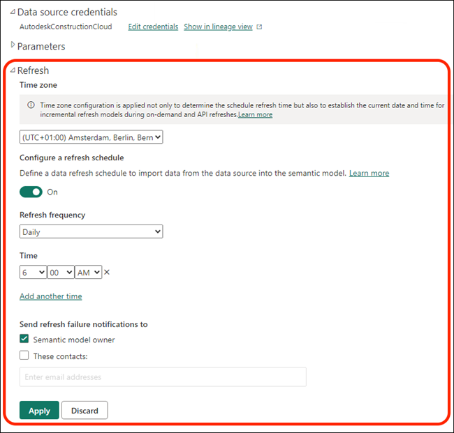

  12. [更新] を展開してオンに切り替えます。
  13. [更新の頻度]、 [タイム ゾーン][時間] 、およびその他の設定を設定します。
    注: 上記の手順 1 でスケジュールされた書き出し時間から Power BI のスケジュールされた更新の時間までの間に、数時間の遅延を許可してください。
  14. [適用] をクリックします。
