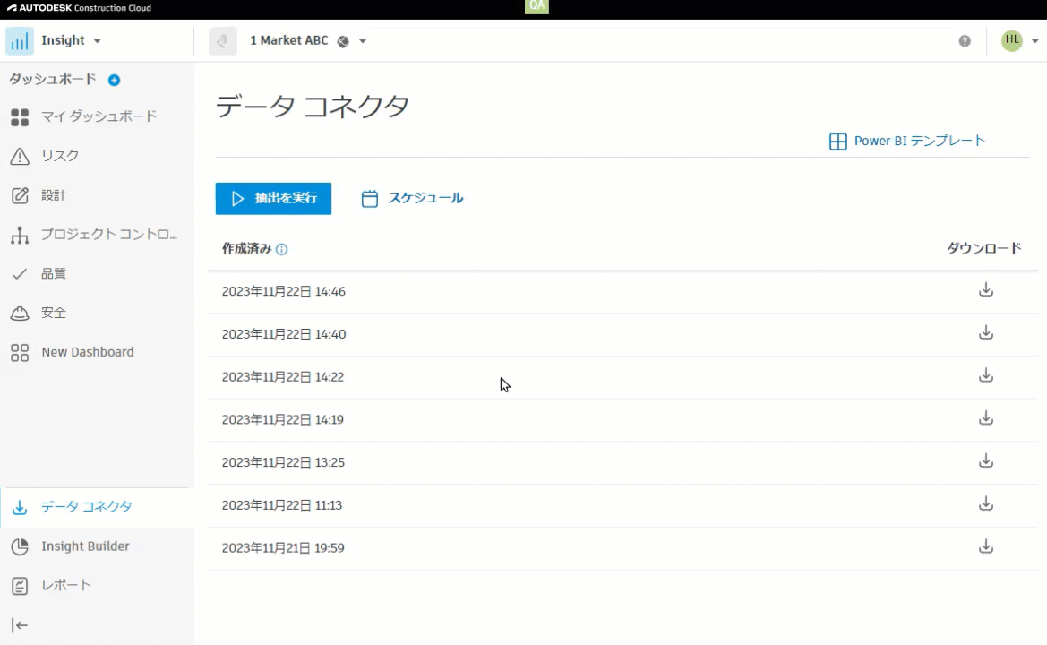

データ コネクタにアクセスする
プロジェクト管理者はデータ コネクタにアクセスして、現在の単一のプロジェクトのデータを書き出すことができます。
事業概況へのアクセス権が有効になっているメンバーは、データ コネクタにアクセスして、すべてのプロジェクトのデータをアカウント レベルで書き出すか、それとも単一のプロジェクトのデータをプロジェクト レベルで書き出すかを選択できます。アカウント管理者は、事業概況へのアクセス権をメンバーに付与できます。
データ コネクタにアクセスするには
  1. 製品のピッカーで[Insight]を選択します。
  2. 左側のパネルの下部にある をクリックします。
データ抽出を実行したり、スケジュールできるようになりました。

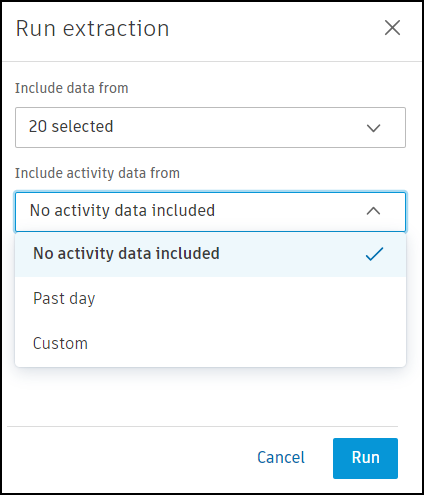

データ書き出しを実行するには、 [書き出しを実行] をクリックします。この操作により、画面の右側に [抽出を実行] フライアウト パネルが表示されます。
  1. [抽出を実行] をクリックします。
  2. [次のデータを含める] ドロップダウン リストをクリックして、データを抽出するツールを選択します。
    注: 既定では、すべてのツールが選択されています。
  3. [アクティビティ データを含める] ドロップダウン リストをクリックし、アクティビティ データを抽出する期間を選択します。期間は次のいずれかになります。
    • 過去 1 日: 過去 24 時間のアクティビティ データが含まれます。
    • カスタム: 日付ピッカーを使用して開始日と終了日を選択できます。
    注: 時間範囲は 31 日を超えることはできず、過去 12ヵ 月間に制限されています。
  4. [実行] をクリックします。
データ抽出処理が開始されます。含まれているプロジェクトの数によっては、データ抽出に時間がかかる場合があります。抽出中に離れて、進行状況を確認するために後で戻ることができます。
詳細については、「データ コネクタ アクティビティ データ スキーマ」を参照してください。

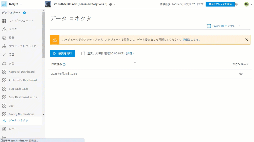

データ コネクタのスケジュールを編集する
スケジュールを変更または削除するには、 [編集] をクリックします。スケジュールを編集して [保存 をクリックするか、[スケジュールを削除] をクリックしてスケジュールを削除します。
抽出をスケジュールして毎日複数回実行したい場合、またはデータ書き出しプロセスを完全に自動化する必要がある場合は、「データ コネクタ Forge API」を参照してください。
通知とダウンロード
書き出しが完了すると、電子メールが送信され、その後、 [Insight][データ コネクタ] 領域から一連の CSV ファイルを含む ZIP ファイルをダウンロードできるようになります。各 CSV ファイルは、上記のカテゴリに対して異なるデータ セットを表します。

スケジュールされた抽出が一時停止するのはなぜですか?
スケジュールされたデータ抽出は、次の状況で一時停止する場合があります。
データ抽出を再開するには、次の操作を実行します。
  1. [再開] リンクをクリックします。
  2. 必要に応じて、スケジュールを編集します。
  3. [再開] をクリックします。
