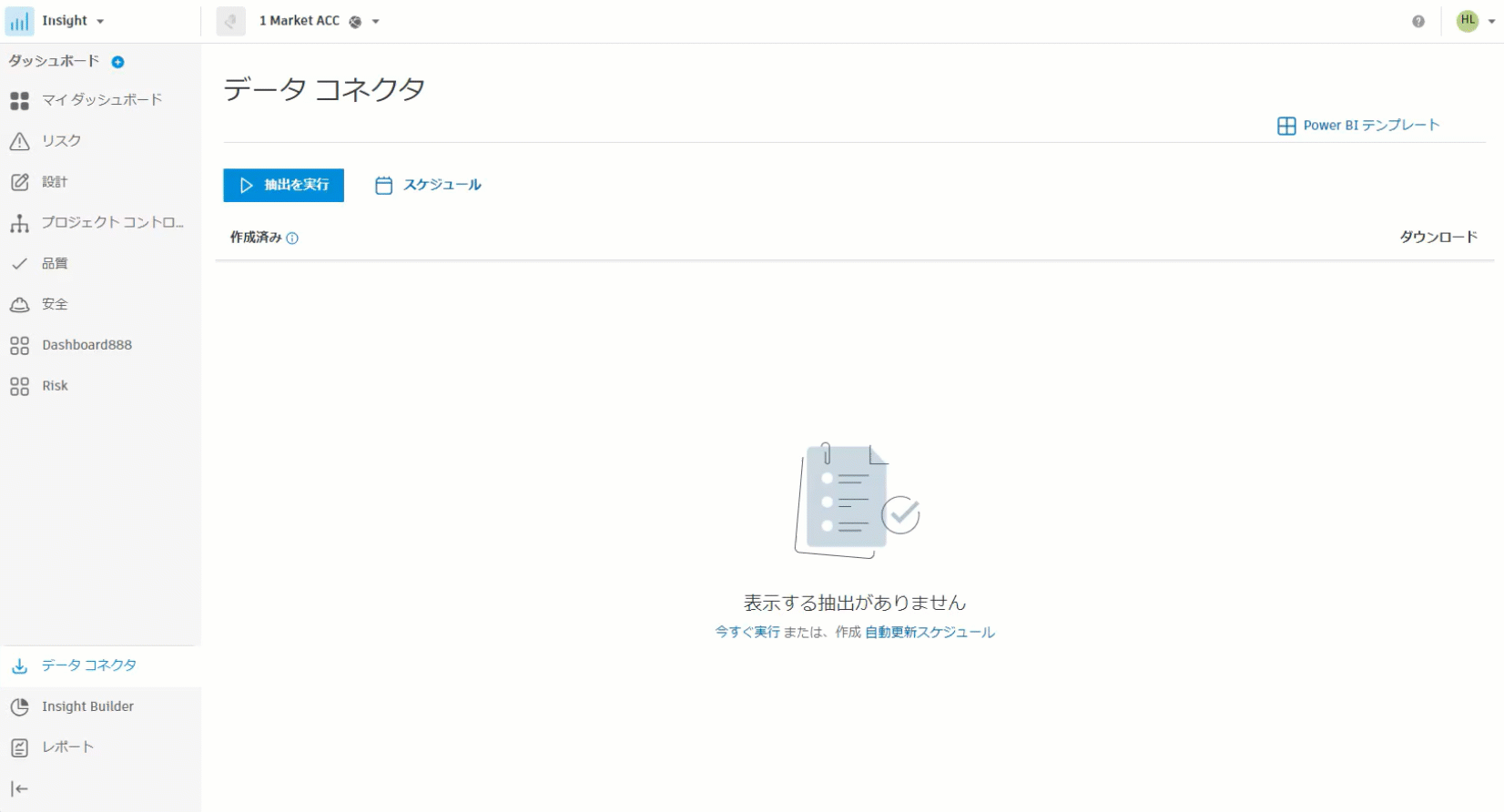

プロジェクト管理者および事業概況アクセス権を持つメンバーは、Data Connector で使用可能なテンプレートギャラリーから Power BI テンプレートを参照およびダウンロードできます。
- 製品のピッカーで[Insight]を選択します。
- 左側のパネルの下部にある
をクリックします。
をクリックします

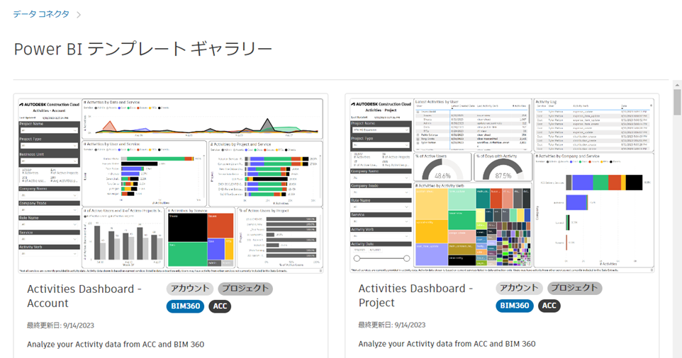

ギャラリーをスクロールし、ダウンロードする 1 つまたは複数のテンプレートを選択できるようになります。
XLSX テンプレートがローカル ダウンロード フォルダにダウンロードされます。ダウンロードしたテンプレートをクリックして、Power BI Desktop で開きます。
次のテンプレートをPower BI テンプレートギャラリーで使用できます。
- 管理ダッシュボード - アカウント
- 管理ダッシュボード - プロジェクト
- アセット ダッシュボード - アカウント
- アセット ダッシュボード - プロジェクト
- 建設 KPI: 品質
- 建設 KPI: 費用
- 費用ダッシュボード - アカウント
- 費用ダッシュボード - プロジェクト
- ドキュメント ダッシュボード - アカウント
- Docs ダッシュボード - プロジェクト
- 現場管理ダッシュボード - アカウント
- フォーム ダッシュボード - アカウント
- フォーム ダッシュボード - プロジェクト
- 指摘事項ダッシュボード - アカウント
- 指摘事項ダッシュボード - プロジェクト
- IQ ダッシュボード - アカウント
- プロジェクト管理ダッシュボード - アカウント
- 提出物ダッシュボード - アカウント
- 提出物ダッシュボード - プロジェクト
