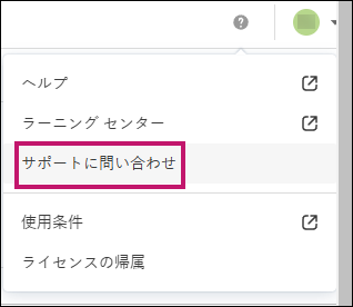

  1. ページ右上の をクリックします。
  2. [サポートに問い合わせ] をクリックして、サポート チームのメンバーと連絡を取ります。

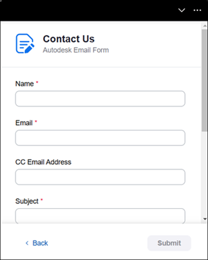

  3. オートデスクの電子メール フォームに必要事項を入力します。
    必ず次の情報を含めてください。
    • アカウント ID
    • アカウント名
    • アカウントのリージョン(米国、EMEA、または AUS)
    • プロジェクトレベルの抽出の履歴アクティビティ データのみが必要な場合は、以下を含める必要があります。
      • プロジェクト ID
      • プロジェクト名
  4. [送信] をクリックします。
